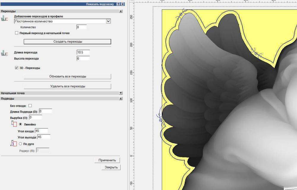

minus Опубликовано 22 августа, 2022 Опубликовано 22 августа, 2022 при обработке по профилю можно поставить и отредактировать расположение вот таких переходов, тогда фреза оставит нетронутые участки вот так это выглядит на имитации
zelenok Опубликовано 22 августа, 2022 Опубликовано 22 августа, 2022 (изменено) 1 час назад, minus сказал: тогда фреза оставит нетронутые участки Это так называемые "перемычки", используются в основном для сквозной прорезки фанеры и прочих листовых-дабы отрезанные мелкие детали не летали вокруг и не попадали под фрезу. На камне обходить детали перемычками с врезанием-состаришься ждать конца обрезки Существует метод двойного прохода(туда-обратно) с небольшим зазором между траекториями для расширения зоны реза-нагрузка гораздо меньше и на фрезу и на материал, охлаждение лучше. Но не пробовал. Сейчас со своим маломощным шпинделем вообще в позу встал-глубже 60мм не обрезаю и толще десятки в шпиндель на обрезку не ставлю Изменено 22 августа, 2022 пользователем zelenok 1
