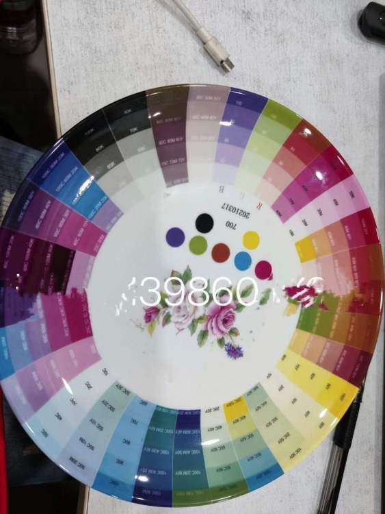

wood_power Опубликовано 4 ноября, 2022 Опубликовано 4 ноября, 2022 (изменено) В 04.10.2022 в 16:15, mikki сказал: Вот здесь брали и не раз , тонер отличный , и цена хорошая , доставка не быстрая , подойдет для всех Рико и Ксероксов. Просто пишите в обратной связи , можно на русском , какой цвет вам нужен и сколько грамм . если будете брать от 1 кг. просите скидку , сделают ! проверенно. : https://aliexpress.ru/item/32952041260.html?algo_expid=36c647e0-e130-4110-a95e-f2e032fed9ea-1&algo_pvid=36c647e0-e130-4110-a95e-f2e032fed9ea&btsid=0b8b158f15975937409001649e25c3&sku_id=66298623426&spm=a2g0o.productlist.0.0.6cbf1819cUwflb&ws_ab_test=searchweb0_0%2Csearchweb201602_%2Csearchweb201603_ Хотел сказать у Китая тоже есть разный тонер ред и маджента . И не один производитель. Изменено 4 ноября, 2022 пользователем wood_power
basilok Опубликовано 4 ноября, 2022 Опубликовано 4 ноября, 2022 (изменено) На али экспресс Китайский только бренд BUJES и на ред и на мадженту. Твои фото он и есть. Есть бренд DJLP , но это тот же тонер. Изменено 4 ноября, 2022 пользователем basilok 1

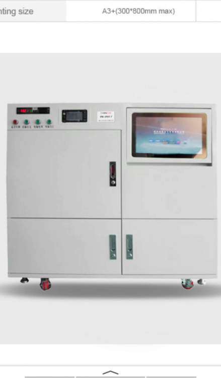

wood_power Опубликовано 4 ноября, 2022 Опубликовано 4 ноября, 2022 (изменено) 2 часа назад, basilok сказал: На али экспресс Китайский только бренд BUJES и на ред и на мадженту. Твои фото он и есть. Есть бренд DJLP , но это тот же тонер. Не люблю спорить может быть так и есть. Я затер название на китайском что там было написано не знаю. Вот еще такие принтеры у них есть область печати 300/800 дорого только. Даже в юанях. Изменено 4 ноября, 2022 пользователем wood_power
basilok Опубликовано 4 ноября, 2022 Опубликовано 4 ноября, 2022 Мне это показалось похожим на 3D принтер. 1 1
