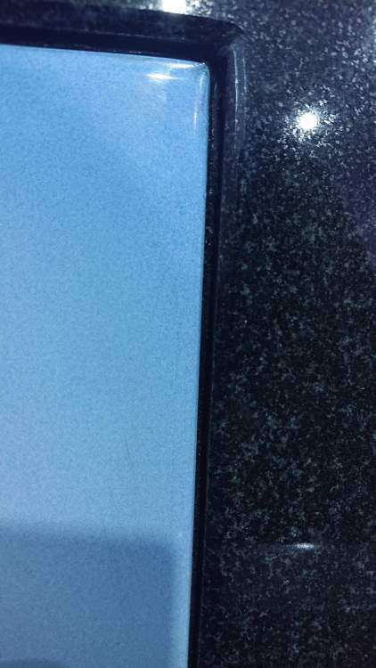

Добрый день, мастера и специалисты по изготовлению памятников.
Установили памятник на кладбище. Портреты - фотокерамика. Вклеены в нишу, но ниша, видимо,  вырезана не достаточно глубокая. По краям по всему периметру щели (между фото и памятником). Считается ли это браком и как устраняется? Спасибо
Явный брак. Если делается ниша, то керамика вставляется (вклеивается ) заподлицо или утапливается. Если утапливается, то обычно с полированной фаской.  Никаких щелей быть не должно.
Изменено пользователем Калуга
Только в мастерской. Придётся демонтировать памятник, и если удастся демонтировать керамику (если нет, то придётся делать новую). Можно, конечно и на месте, но... это будет дороже и не так качественно.
Это всё временно и НЕ КРАСИВО.
32 минуты назад, E_lena сказал:
Если герметиком щели залить, нет? глупо?
Ё маё, да что за щель там???? У всех вставок имеется зазор между камнем и к примеру керамикой, может вам его просто не загерметизировали???
Есть ещё третий вариант установки керамики, это когда у керамики по краю с обратной стороны снята четверть, керамика вставляется на половину в камень, то есть когда смотришь на керамику, то кажется, что она просто приклеина на плоскость, без вырезания нисши... И да зазор то же есть между камнем и керамикой и он то же замазывается герметиком...
Изменено пользователем Владимир1986
Владимир 1986, да, это наш вариант. Разобрались, спасибо
Изменено пользователем E_lena
21 час назад, Владимир1986 сказал:
Есть ещё четвертый🤣🤣🤣, просто лепишь на памятник как есть🤷🏻. Был у меня такой случай когда керамика только начиналась, комплекс был смонтирован не дождавшись пока керамика с Италии доберется🤷🏻. Выпиливать нишу на кладбище на стоячем граните я в гробу видал да тогда и не делал ни разу ещё. Посему овал был приклеен на силиконовый герметик для наружных работ чтоб уф не разрушал. Хз сколько лет прошло, висит до сих пор. Прям на полировке кстати,малярным приклеил несколько полосок чтоб держался на следующей день приехал снял скотч. Но там керамика была как медальон края сужены, поэтому смотрится норм👍
