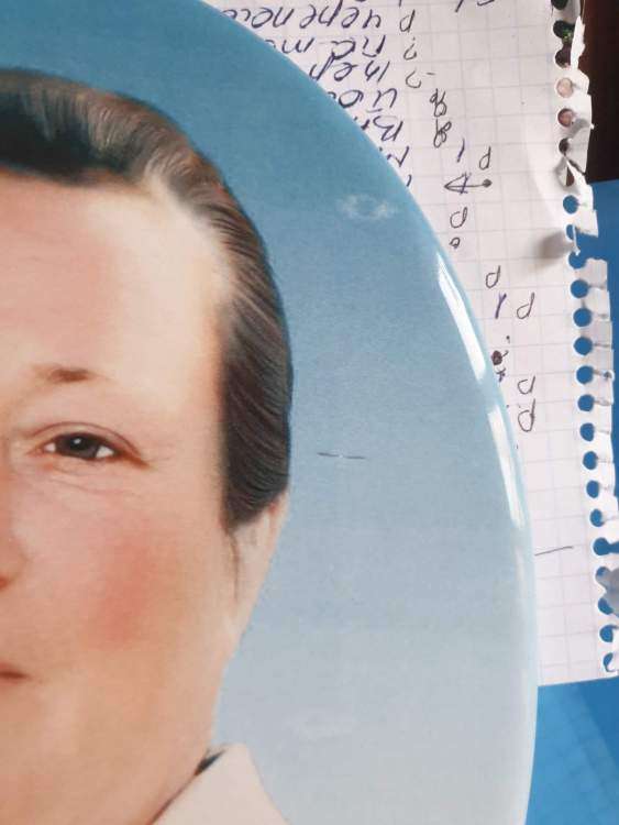

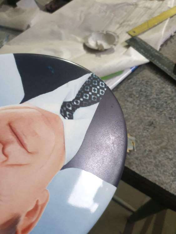

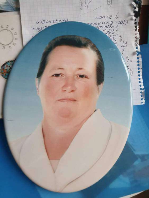

Всем привет. осваиваю тему фотокерамики.
Проблема такого характера:
На уже готовой из печи фотокерамика получається  очень хорошо, брестит, цвета люкс, но на черном цвете матовое.
Принтер ricoh 440, тоннер baltea, лак baltea  в балончике.  выпекаю до температури 820 (пробывал 860 тонер полопался)температуру набираю постепенно 80гр-60 мин, 270-60 мин, 450-570гр-90 мин 820гр-120 мин. Не пойму на что надо обратить внимание...принтер брался с рук связь с продавцом потеряна....2 суток обчитал форум, по этому вопросу ответа ненашел. Буду благодарен за помощь.
И еще одна проблема, принтер печатает пятна и какието полоски, не большие но всегда в одном месте,( изначально было все хорошо) я так понимаю чтото попало в принтер, вот где смотреть!?

9 минут назад, retush_UA сказал:
Явно не допекаешь. Попробуй прибавить до 830, будет мало то до 840. В общем повысь конечную температуру обжига. Можно еще попробывать бумагу покрыть второй раз лаком, возможно флюса маловато.
6 минут назад, basilok сказал:
Спасибо, буду пробывать!
13.10.2022 в 11:52, retush_UA сказал:
зачем вы такие выдержки делаете? 5 мин достаточно. уберите насыщенность теней в фотошопе. тени света. в тенях краску пересыпаете, она у вас не впекется даже с флюсом. а по заготовке смотрю флюс вам даже не нужен
честно говоря делал 0-820 и особо разницы не заметил ) без всяких пауз.
Большие паузы нужны при большой загрузки печи для равномерности температуры нагрева изделий. При маленькой загрузки, в большинстве случаев, длительность пауз не актуальна.
