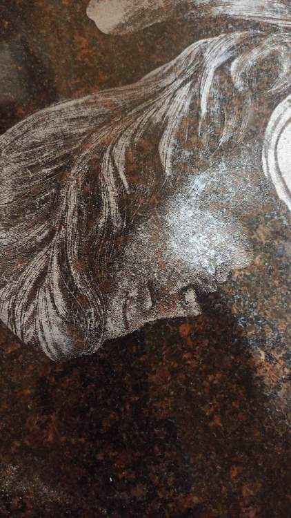

serafim3d Опубликовано 28 октября, 2022 Опубликовано 28 октября, 2022 Здравствуйте форумчане, появился заказ на дымовском памятнике, все выгравировал нормально, но при покраске все поры забываются краской, кто-то сталкивался с такой проблемой, подскажите как лучше покрасить?

zelenok Опубликовано 28 октября, 2022 Опубликовано 28 октября, 2022 3 часа назад, serafim3d сказал: подскажите как лучше покрасить? Лучше всего пористые камни красить через трафарет или кисточкой, есть вариант-закрыть поры воском при финишной полировке или при подготовке к гравировке. Краска из пор достаточно просто выгоняется войлоком с водой. 1
Церетели Опубликовано 29 октября, 2022 Опубликовано 29 октября, 2022 14 часов назад, serafim3d сказал: все выгравировал нормально а что гравировал то хоть. Портрет или всё остальное? Если портрет, то у меня плохие новости. Гравировали скорбящую, заказчику сразу сказали, что поры прокрасятся. Убирал тряпкой и растиком аккуратно, там где требовалось убрать. 1
serafim3d Опубликовано 28 декабря, 2022 Автор Опубликовано 28 декабря, 2022 Спасибо за ответы, выпал из работы на пару месяцев, получилось все кисточкой с предварительным покрытием лаком, потом жесткой губкой лак стёр, гравировал портрет и буквы.
