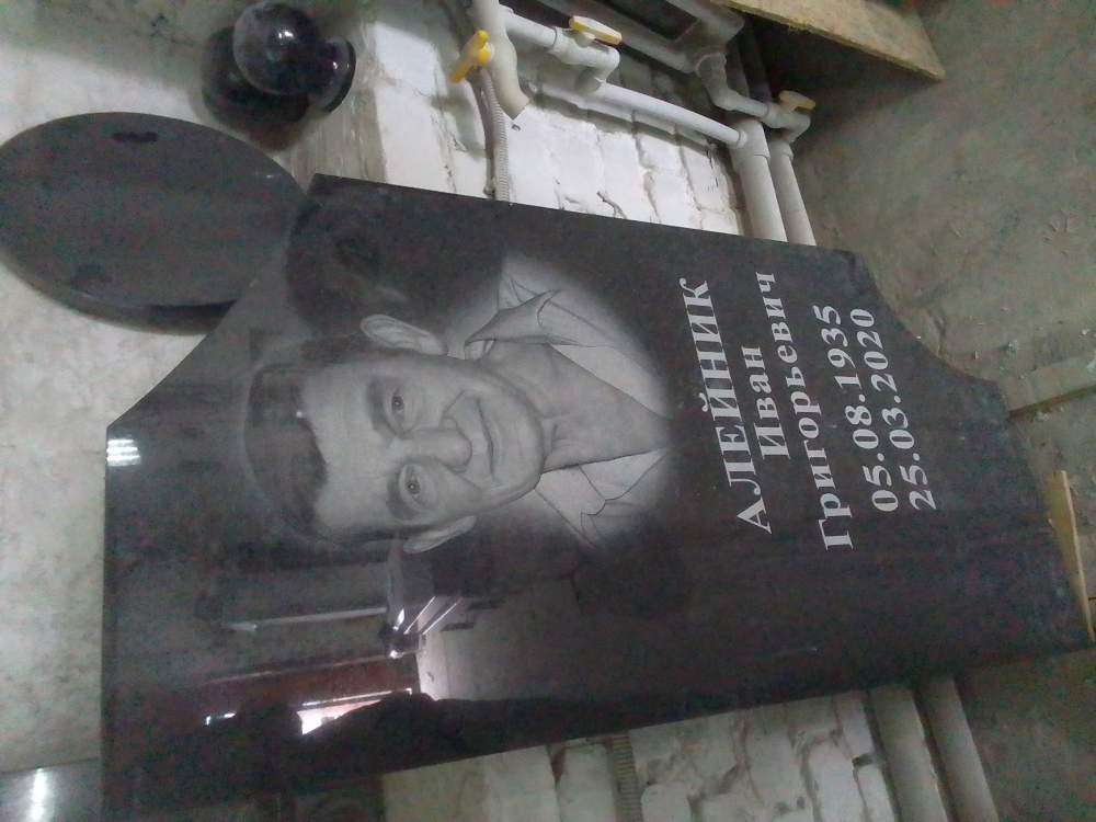

Ребята , столкнулся с проблемой станок бьет ужасно выбеливает фотографии  бью на джарвесе 130-200 . Мб кто нить подскажет конфигурации . Игла стоит на 0.40
Только что, Moon сказал:
2 минуты назад, Moon сказал:

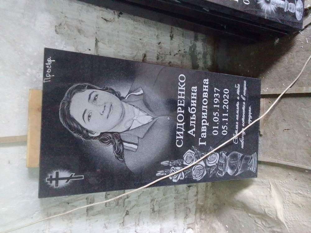

Два одинаковых стонка , бьют по разному . Ретушер один
Ну так, что мешает конфигурации с нормального станка перенести на не нормальный? Один и тот же портрет пробовали делать на обоих станках? Так же ретушёр периодически шляпу может прислать.
130 как раз многовато для тёмных тонов. пробуйте начинать 100-200, а дальше экспериментальным путём на тестовой плитке. Также не перебелить помогает печать по одному проходу, а не сразу двойной/тройной/четверной и т.д.
