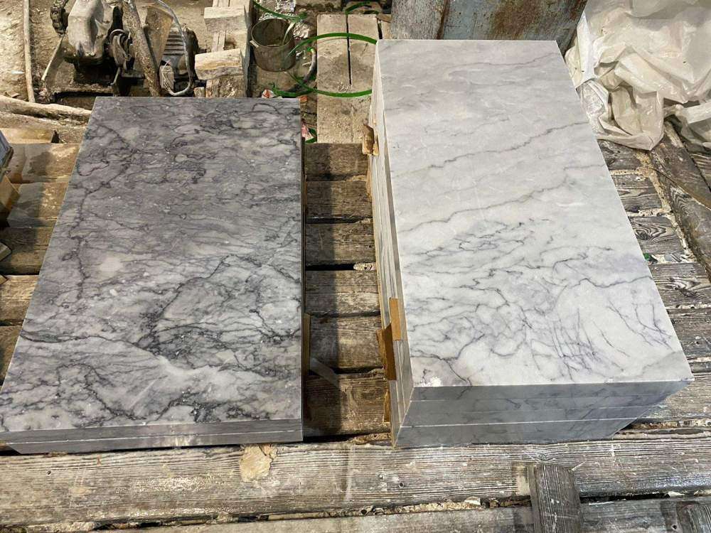

Александр1972 Опубликовано 3 ноября, 2022 Опубликовано 3 ноября, 2022 Добрый день. Подскажите пожалуйста кто нибудь сталкивался с походиловским мрамором. Какой он при обработке на вид он как уфалей только по фото не понятно трещеноватый или нет слоится или нет.
Калуга Опубликовано 3 ноября, 2022 Опубликовано 3 ноября, 2022 Практически не отличается от уфалея по обработке. Правда немного подороже. Но обрабатывается хорошо, режется, полируется, держит полировку лет пять.
Филимон Опубликовано 3 ноября, 2022 Опубликовано 3 ноября, 2022 Трещин очень много, несколько раз сталкивался , впечатление плохое!

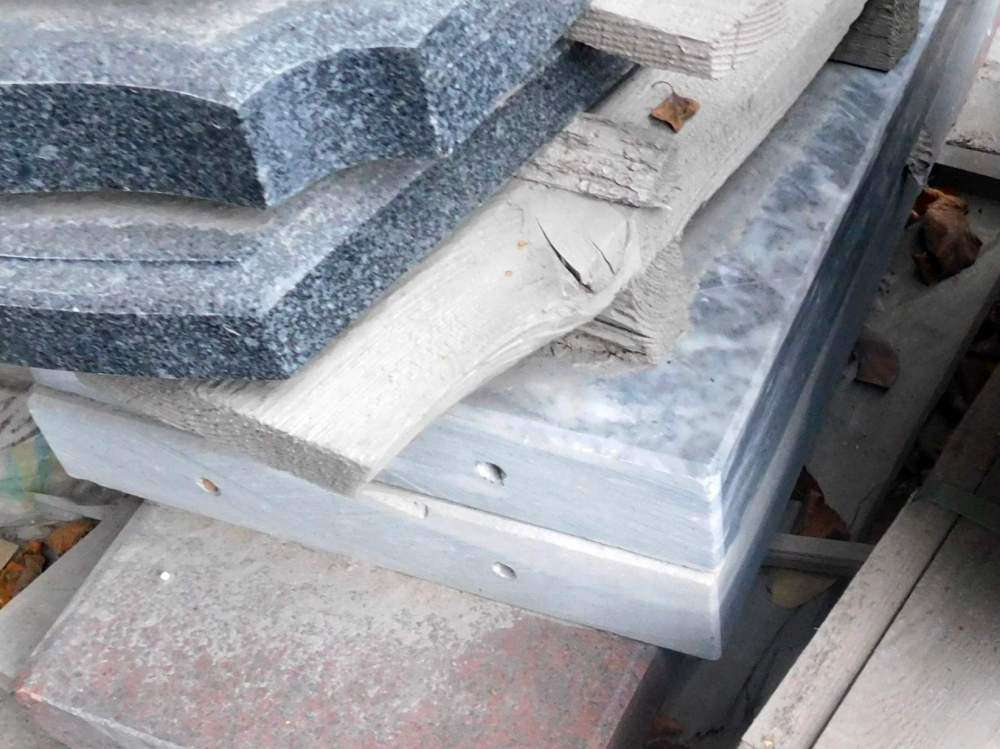

Калуга Опубликовано 3 ноября, 2022 Опубликовано 3 ноября, 2022 (изменено) У меня трещин не было, но я с ним не работаю . Просто не люблю серый мрамор. Но один раз завозил, давно правда, лет 10 назад. Пару плит ещё осталось, пока не пристроил. Изменено 3 ноября, 2022 пользователем Калуга
Р.Н.Б. Опубликовано 3 ноября, 2022 Опубликовано 3 ноября, 2022 10 часов назад, Калуга сказал: У меня трещин не было, но я с ним не работаю . Просто не люблю серый мрамор. Но один раз завозил, давно правда, лет 10 назад. Пару плит ещё осталось, пока не пристроил. у вас на фото уфалей
Алина 99 Опубликовано 4 ноября, 2022 Опубликовано 4 ноября, 2022 Мы этой весной напилили походиловского мрамора: по твердости превышает уфалейского, обрабатывается хорошо. Но, секунов много( как у коелги было в одно время). Пальцем проведешь- цепляет. Трещины- да бывает. Не пошел у нас этот мрамор. По цвету: уфалей ярче и эффектнее. 1
