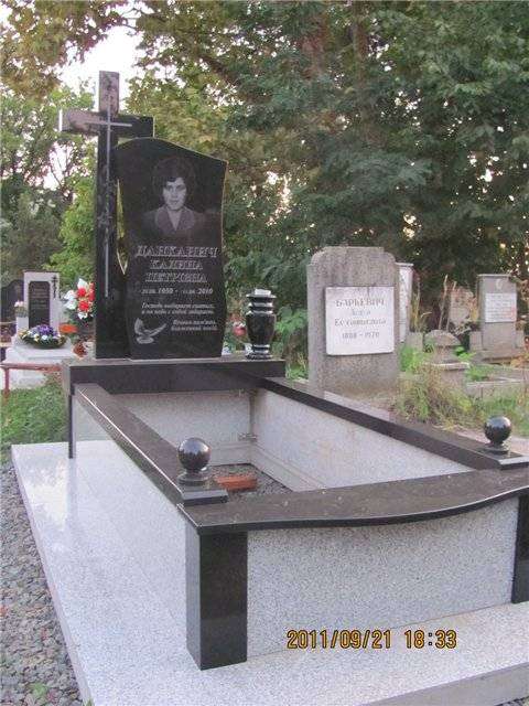

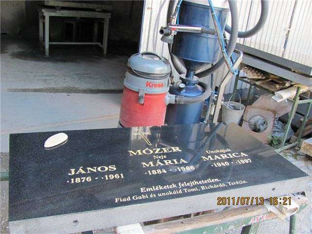

И карьер и распиловка недалеко. Андезит берём в распиле и потом сами режем шлифуем. У нас мало кто имеет распиловочный станок и вобще станки для камнеобработки, большинство так званных ,,МАСТЕРОВ'' уйма, они берут готовые детали памятников и собирают как могут.Если камень недошлифован так и поставят или бегают по мастерам чтобы перешлифовали или обрезали или вобще подушку высотой 30 см пополам распустили. На прошлой неделе брал заготовки по 3.5 метра каждая.Так дешевле продают.Да и полировка и распиловка под размер на с неустраивает. Рассхождение в размерах на пару сантиметров как принято в основном у большинства резчиков для нас лишняя трата времени и энергии. Заказываеш 100х50 см а получаеш 96,5х 46 с гаком. Покромсать камень на нужные размеры непроблема и темболее шлифовать проще большую поверхность а потом распускать на нужные размеры. Головка распиловочного повораивается на 90градусов. С одного захвата вырезаем 220х140см высота подъёма 110см. Станок самопальный, высше есть фото.

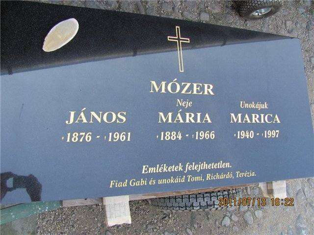

Покрасска надписи:

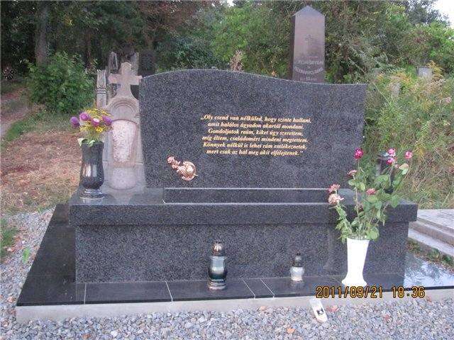

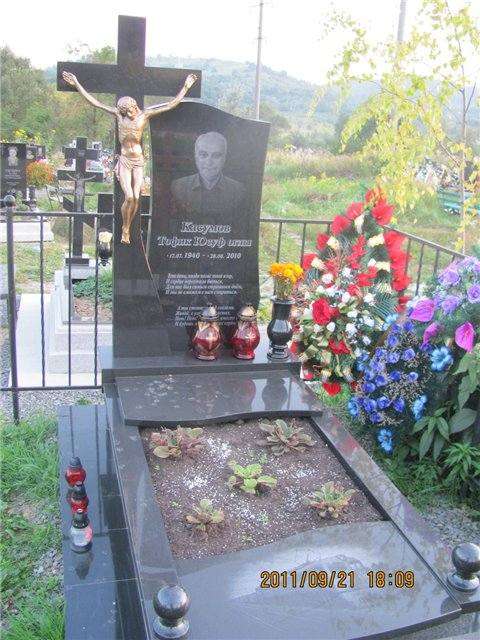

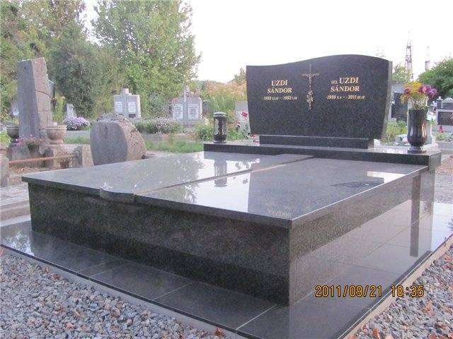

Можете подробней рассказать о монтаже самой облицовки памятника,там каркас какой-то?,бетонирования я не вижу.
А сто то за памятник из фамилией на ином языке? ты вроде из Украины.
Тёха
Это Мукачево, а значит почти Венгрия.
Крепление на винты, прямо как немцы...
Памятник установлен в Будапеште на центральном кладбище.
Тёха
Да,интересуют сами крепления,крепится сам камень,либо какой то каркас далее облицованный гранитом?
Борта 5см крепление на анкерные болты и оцинкованные уголки. Для надёжности однокомпонентный спец клей для гранита серого цвета. Сам камень на штырь d12. В этом году делали пару памятников в Венгрию. Портреты там неделают, когда надо обращаются за помощью художников. Есть пару хороших коллег.

Если борта делать не из 5 см, а из 4 см материала тоже можно таким способом крепить или толщины будет маловато?
а что вы называете андезитом? покостовку?
При 4см толщины будет маловато, анкерный болт можно просто пробить насквозь. Глубина сверления 3-3,5см. Покостовку андезитом не называем, она и есть покостовка. Андезит чёрный, тверже чем габбро, портреты на нё получаются отличные, правда инструмент скоро тупится. Через несколько лет андезит коричневеет но лолирока держится более 80 лет.
