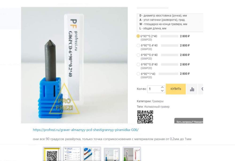

goshanjke Опубликовано 24 ноября, 2022 Опубликовано 24 ноября, 2022 Добрый день всем, Подскажите как такой инструмент забить в арткам и какой по размеру лучше взять , в основном для фрезировки букв на памятнике. спасибо
Wanderer3000 Опубликовано 24 ноября, 2022 Опубликовано 24 ноября, 2022 https://aliexpress.ru/item/1005001780970586.html?spm=a2g2w.home.10009201.9.75df1910SJJIVF&_evo_buckets=165609,165598,188871,194275,299288&sku_id=12000017545582970&gps-id=appJustForYouNewRuSellTab&scm=1007.41375.315339.0&scm_id=1007.41375.315339.0&scm-url=1007.41375.315339.0&pvid=f60db95c-13f6-45ae-af9c-8c22f85c3380&_t=gps-id:appJustForYouNewRuSellTab,scm-url:1007.41375.315339.0,pvid:f60db95c-13f6-45ae-af9c-8c22f85c3380,tpp_buckets:21387%230%23292317%230_21387%239507%23434563%238 Или эти: https://aliexpress.ru/item/1005002524271446.html?spm=a2g2w.detail.seller_rcmd.2.5a3a30eaOndG7Q&_evo_buckets=165609,165598,188871,194275,299288&sku_id=12000020993284777&gps-id=pcDetailBottomMoreThisSeller&scm=1007.13339.291025.0&scm_id=1007.13339.291025.0&scm-url=1007.13339.291025.0&pvid=e2aba2fc-2b8f-449d-887d-518f04f5b137&_t=gps-id:pcDetailBottomMoreThisSeller,scm-url:1007.13339.291025.0,pvid:e2aba2fc-2b8f-449d-887d-518f04f5b137,tpp_buckets:21387%230%23233228%237_21387%239507%23434557%232 Или эти: https://aliexpress.ru/item/1005001506014204.html?spm=a2g2w.detail.pers_rcmd.18.4fd46fe6x364bN&_evo_buckets=165609,165598,188871,194275,299288&sku_id=12000016421036599&gps-id=pcDetailBottomMoreOtherSeller&scm=1007.34525.293744.0&scm_id=1007.34525.293744.0&scm-url=1007.34525.293744.0&pvid=6ecf4885-384a-4382-abc8-ccbe807587af&_t=gps-id:pcDetailBottomMoreOtherSeller,scm-url:1007.34525.293744.0,pvid:6ecf4885-384a-4382-abc8-ccbe807587af,tpp_buckets:24525%230%23293744%2315_21387%230%23233228%235_21387%239507%23434564%239_4452%230%23226710%230_4452%233474%2315675%2320_4452%234862%23443515%23862_4452%233098%239599%23724_4452%235105%2323438%23423_4452%233564%2316062%23510&ru_algo_pv_id=6ecf4885-384a-4382-abc8-ccbe807587af&scenario=pcDetailBottomMoreOtherSeller&tpp_rcmd_bucket_id=293744&traffic_source=recommendation Беру 70 градусов, легче режут! Только шуршат...))) Смещением снаружи к центру....Хватает очень надолго! 1 час назад, goshanjke сказал: Добрый день всем, Подскажите как такой инструмент забить в арткам и какой по размеру лучше взять , в основном для фрезировки букв на памятнике. спасибо А эти так себе....Режут в принципе, но не то!.... 2

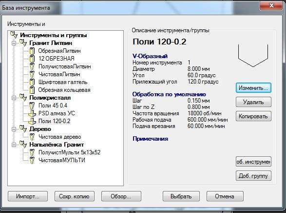

goshanjke Опубликовано 6 декабря, 2022 Автор Опубликовано 6 декабря, 2022 спасибо, а в арткам как забить такой инструмент? @Wanderer3000 спасибо, а в арткам как забить такой инструмент?
zelenok Опубликовано 6 декабря, 2022 Опубликовано 6 декабря, 2022 @goshanjke Как-то так для гранита и для фрезеровки смещением:

goshanjke Опубликовано 12 декабря, 2022 Автор Опубликовано 12 декабря, 2022 @zelenok спасибо@Wanderer3000
goshanjke Опубликовано 13 марта, 2023 Автор Опубликовано 13 марта, 2023 @Wanderer3000 на сколько надписей хватает инструмента? В 24.11.2022 в 18:21, Wanderer3000 сказал: https://aliexpress.ru/item/1005001780970586.html?spm=a2g2w.home.10009201.9.75df1910SJJIVF&_evo_buckets=165609,165598,188871,194275,299288&sku_id=12000017545582970&gps-id=appJustForYouNewRuSellTab&scm=1007.41375.315339.0&scm_id=1007.41375.315339.0&scm-url=1007.41375.315339.0&pvid=f60db95c-13f6-45ae-af9c-8c22f85c3380&_t=gps-id:appJustForYouNewRuSellTab,scm-url:1007.41375.315339.0,pvid:f60db95c-13f6-45ae-af9c-8c22f85c3380,tpp_buckets:21387%230%23292317%230_21387%239507%23434563%238 Или эти: https://aliexpress.ru/item/1005002524271446.html?spm=a2g2w.detail.seller_rcmd.2.5a3a30eaOndG7Q&_evo_buckets=165609,165598,188871,194275,299288&sku_id=12000020993284777&gps-id=pcDetailBottomMoreThisSeller&scm=1007.13339.291025.0&scm_id=1007.13339.291025.0&scm-url=1007.13339.291025.0&pvid=e2aba2fc-2b8f-449d-887d-518f04f5b137&_t=gps-id:pcDetailBottomMoreThisSeller,scm-url:1007.13339.291025.0,pvid:e2aba2fc-2b8f-449d-887d-518f04f5b137,tpp_buckets:21387%230%23233228%237_21387%239507%23434557%232 Или эти: https://aliexpress.ru/item/1005001506014204.html?spm=a2g2w.detail.pers_rcmd.18.4fd46fe6x364bN&_evo_buckets=165609,165598,188871,194275,299288&sku_id=12000016421036599&gps-id=pcDetailBottomMoreOtherSeller&scm=1007.34525.293744.0&scm_id=1007.34525.293744.0&scm-url=1007.34525.293744.0&pvid=6ecf4885-384a-4382-abc8-ccbe807587af&_t=gps-id:pcDetailBottomMoreOtherSeller,scm-url:1007.34525.293744.0,pvid:6ecf4885-384a-4382-abc8-ccbe807587af,tpp_buckets:24525%230%23293744%2315_21387%230%23233228%235_21387%239507%23434564%239_4452%230%23226710%230_4452%233474%2315675%2320_4452%234862%23443515%23862_4452%233098%239599%23724_4452%235105%2323438%23423_4452%233564%2316062%23510&ru_algo_pv_id=6ecf4885-384a-4382-abc8-ccbe807587af&scenario=pcDetailBottomMoreOtherSeller&tpp_rcmd_bucket_id=293744&traffic_source=recommendation Беру 70 градусов, легче режут! Только шуршат...))) Смещением снаружи к центру....Хватает очень надолго! А эти так себе....Режут в принципе, но не то!.... на сколько надписей хватает инструмента?
Wanderer3000 Опубликовано 17 марта, 2023 Опубликовано 17 марта, 2023 В 13.03.2023 в 11:07, goshanjke сказал: на сколько надписей хватает инструмента? Смотря на чём... Букинский паспортов 15-20, если не спешить...А если Лезники, да по средней линии, можно и на одном убить!)))
Connar Опубликовано 17 марта, 2023 Опубликовано 17 марта, 2023 1 час назад, Wanderer3000 сказал: Смотря на чём.. а пробовал 70гр какой нить рельеф делать?
