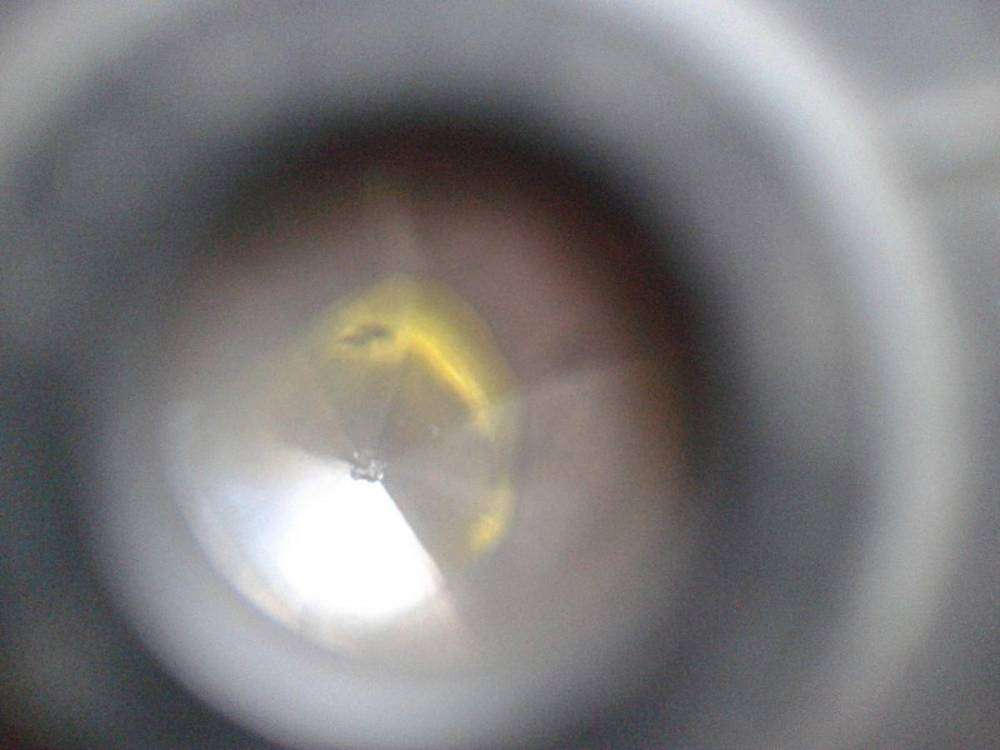

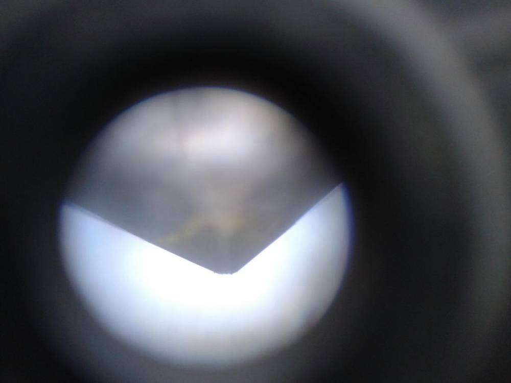

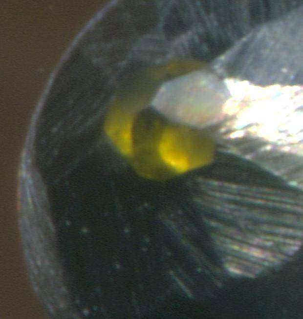

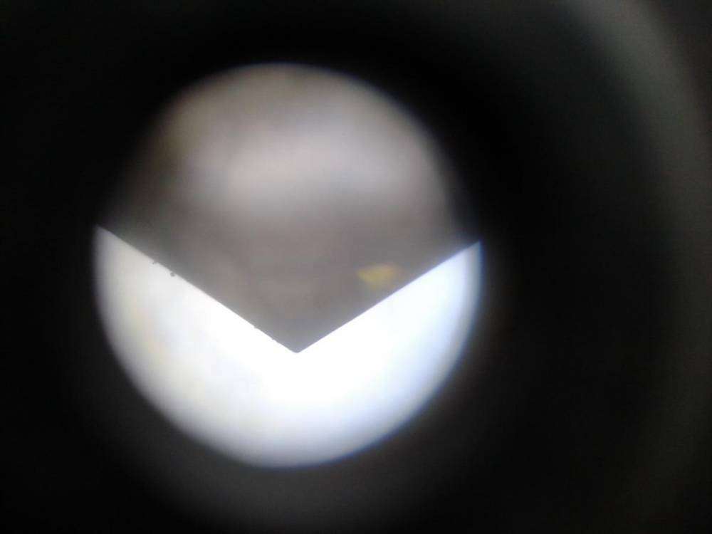

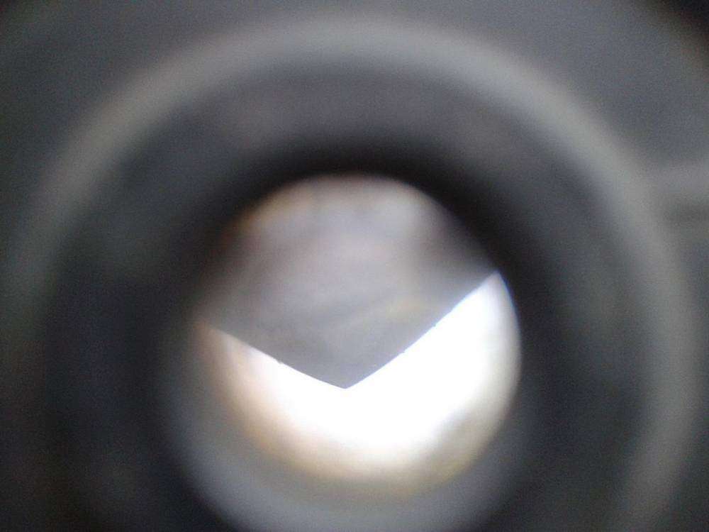

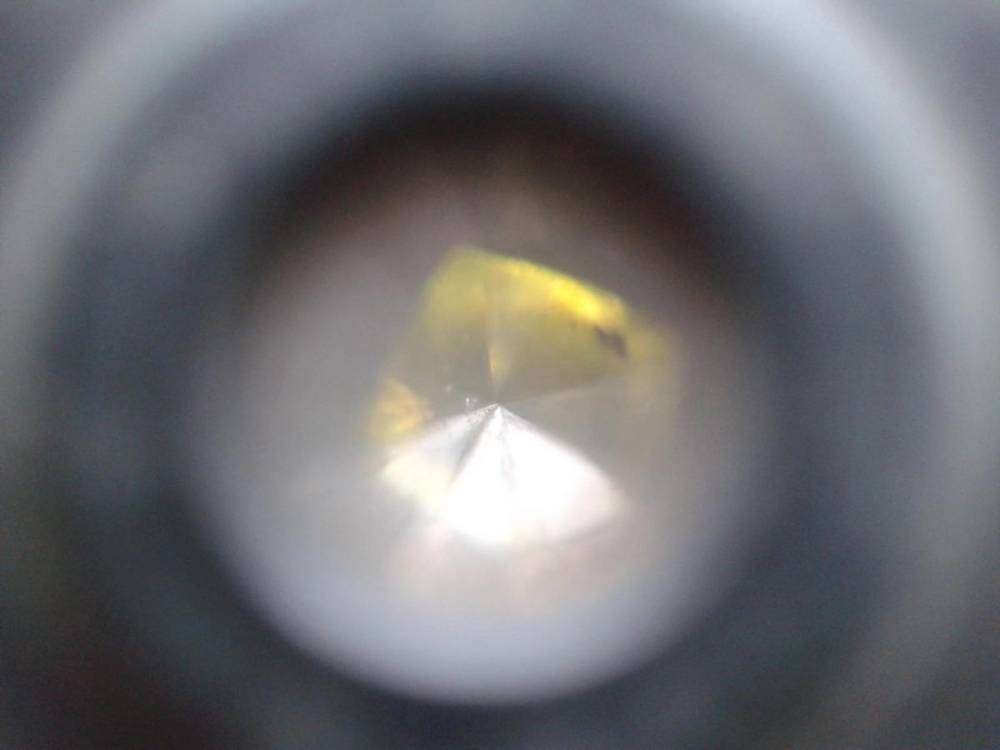

На днях взял две 0,06-0,07,специально не выбирал. , 1и 2 фото новая игла, 3 и 4 эта же  игла после одного портрета,  уже надо перетачивать. Это ответ тем , кто бьет одной иглой по 100 портретов по габру.
Сколотая- это получается б/ушная?  Может случайно в новые попала?
А вот алмазик искусственный...точнее ну копия мой цвет .У меня искусственный.

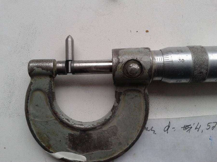

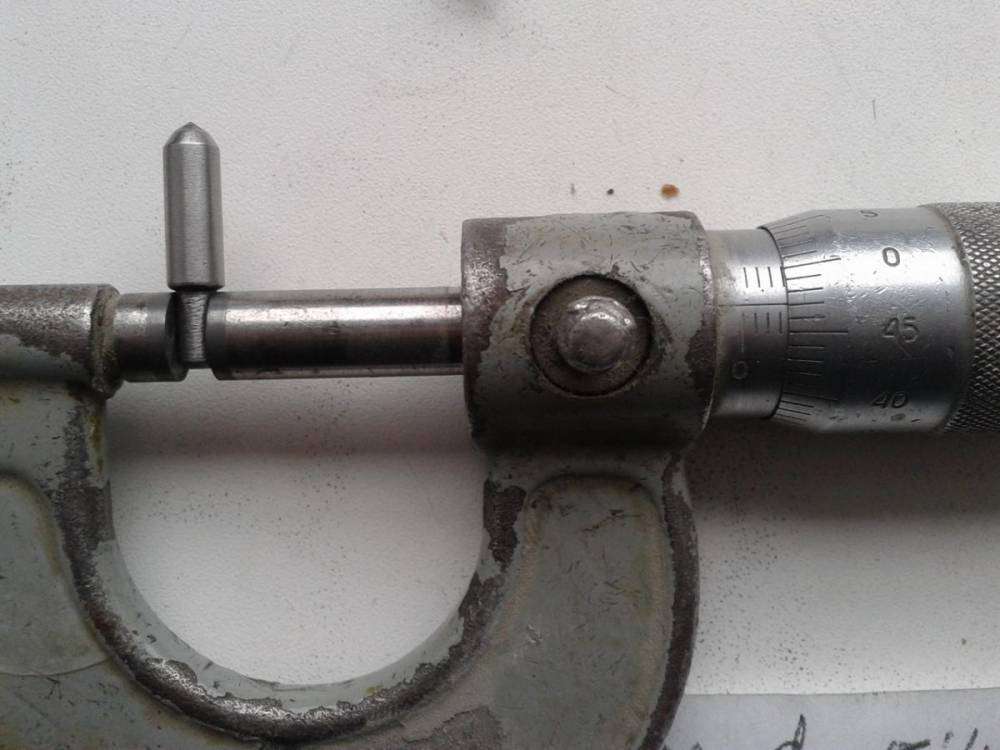

Ты не внимательно Руслан прчитал, это одна и та же игла , до и после портрета.  А это я ее переточил , угол уже не тот, но портретов 4-5 набьет и крышится так уже не будет ....... Еще сфотал хвоставики обоих игл, замерил микрометром у одной 2,9 мм, у другой 4,5 -   это при норме 4 мм.  НО что то сам сейчас не верю, что такая разница , завтра перемерю.Хотя я пальцами уже чувствовал, что диаметры не те
Ну да..невнимательно...сразу полез фотки смотреть.
В общем вывод , этот алмаз слабо работает по габро.  И надо смотреть за диаметрами хвостовиков это я думаю не сложно, а крепить такую иглу не всегда удобно. ,Я постоянно подматываю скотч, но про очень малом диаметре , всеравно игла прокручивается в гнезде
