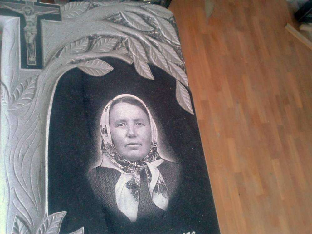

BOR Опубликовано 8 февраля, 2013 Опубликовано 8 февраля, 2013 А реально, никто не пишет по иглам, неужели это только у нас проблемы.Хотя большой проблемой это нельзя назвать . потому что научились немного перетачивать . .... Когда я начинал работать на станке я пол сезона бил одной иглой, это памятников 70 с буквами и картинками. Иглу не проверял, но и портреты бил до мяса, глаза , нос , рот и рябь. Сейчас рябь вычищаю острой иглой, . НО все равно стараемся брать габро с минимальной рябью.фото на хорошем габро сегоднишнее вчера было 2 камня из старых запасов, рябые. Если б была тупая игла вышла бы дрянь, а так ничего , уменьшил шаг до 0,325 на 7.2 и нормально. Той иглой что фотографирывал , набил 2 портрета , после второй заточки вылетил алмаз. Это бывает,припой видно сточил. Переточил старую , стараюсь чтоб каждая игла отработала портретов 5-6 . ........ буду продолжать фотографирывать иглы После одного, двух портретов. Это как на коробках сигарет о вреде курения ,будет назидание тем кто не следит за иглами. и производитель будет полезно посмотреть . Надо еще попробывать сауновские иглы, давно на их не работал, может это такие слабые алмазы сейчас везде.
