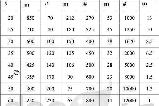

В алмазных кругах немного по другому. В маркировке круга указывается марка зерна (АС4, АС6 и тп) а дальше указывается зернистость алмазного порошка и по ГОСТ она обозначаемся в микронах:
1/0, 2/1, 3/2, 5/3, 7/5, 10/7..... 60/40 - используют для полировки это в пасте алмазной и полировальных дисках
50/40, 63/50, 80/63 - это зернистость используется для тонкого шлифования
100/80, 125/100... - чистовое шлифование.
А вот то что пишут на гибких шлифовальных дисках - это размер в мешах (mesh) - система стандартов США. Там как раз чем больше число тем мельче зерно.
     На "моих" дисках для огранки алмазов, как раз американская маркировка. Я обычно, использую 200-230#. работает очень хорошо.
Гост, микроны, меш - дырки в линейном дюйме.

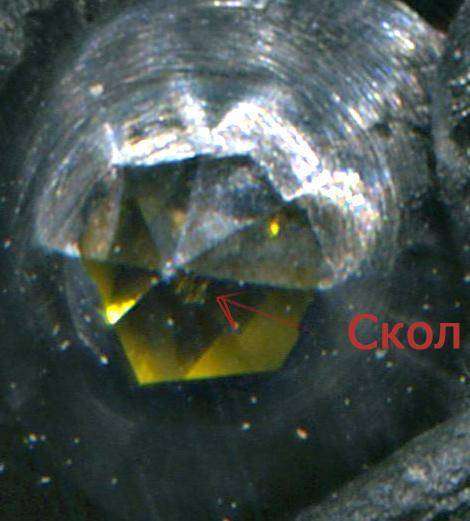

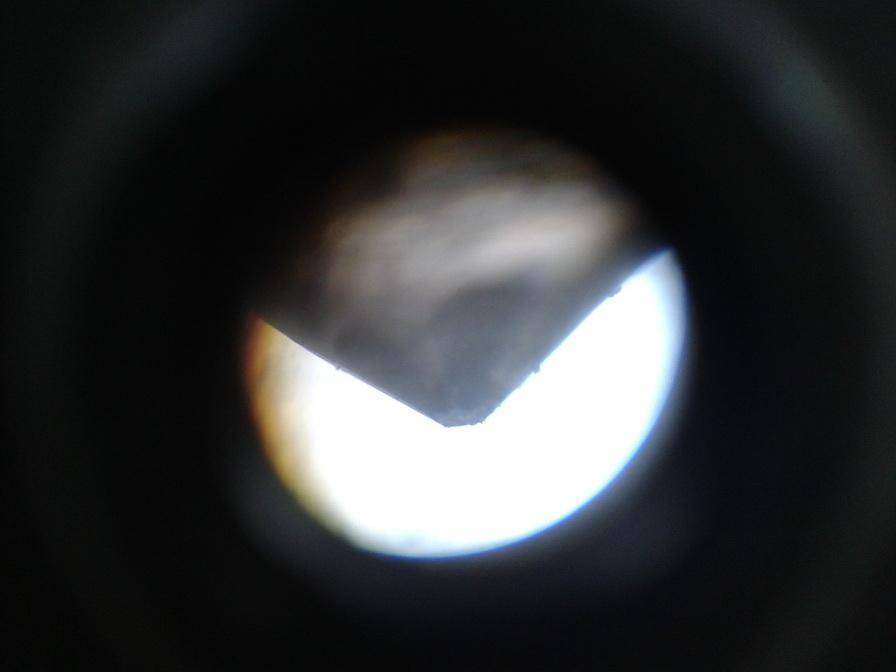

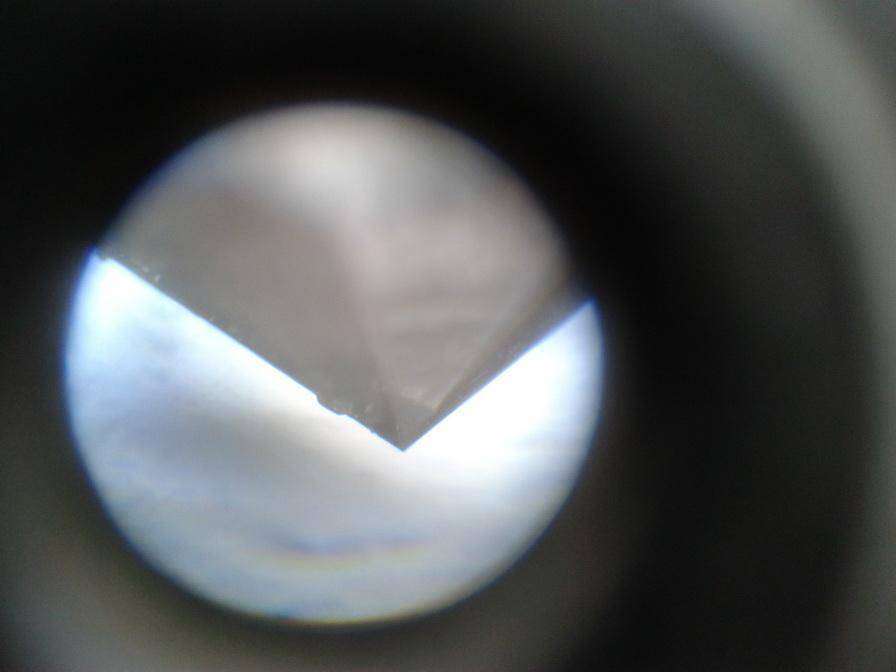

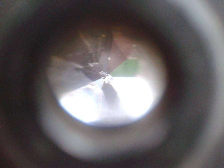

Купил микроскоп сегодня (800 кратное увеличение) и смотрел На иголки. сделал несколько фоток самого алмаза. Вечером скину.
На некоторых иголках трещины на алмазах.
Не этой фотке вино что сам алмаз треснутый. Если смотреть под другим углом то трещины не видно.
Этим алмазом сделал кусок цветка. Примерно 5/7 см в 2 прохода.
Эта иголка у меня вовсе была как новая (в пакетику с новыми иглами лежала) но видно что она уже б/у. На кончике возле скола пошли мелкие трещинки. Такая проблема была у нескольких иголках что я смотрел под микроскоп.
Это еще не скол , бывает пол грани откалывается. Теха, не выкладывай такой ужас, хватит сегодня Челябинска ...............Хороший микроскоп. Такой надо обязательно чтоб был у каждого станочника
То что иглы б/у это маловероятно... Этим нет смысла заниматься серьезным поставщикам. То что может быть брак - это более возможно. Просто отнесите в магазин - пусть поменяют.
И еще момент... Такие сколы в результате работы стали характерны для станков которые работают на высоких скоростях. Это может быть следствием бокового удара. Или микро трещины вершины...

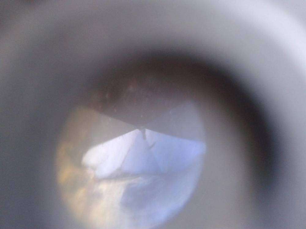

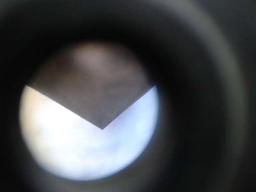

Вернемся к нашим иглам.  Сегодня взял из старых запасов, не желтый алмаз а темный , не прозрачный. Набил один портрет  Смотрим фото ..........Картина плачевная. Я даже не ожидал что так покрышится. ...Подскажите , что это за алмаз--темный не прозрачный,   и что за алмаз - желтый , что я показывал раньше -- искуственный или натуральный.   Работал на График 7.1 , частота 154 Гц, зазор 042, а макс 750 ВК.
Желтый алмаз - это синтетический монокристалл. Характеристики аналогичны натуральному (твердость, кристалическая решетка и т.п.)
По фото сложно определить - если вначале он был заточен под конус и черного цвета без характерного блеска то это синтетический поликристалл, но если граненный то это однозначно природа.
Хотя цвет это не показатель - природа бывает как прозрачная, желтая, зеленая, коричневая, темная почти черная и другие оттенки.
P.S. Присмотрелся ближе - игла на фото однозначно природа.
Ну вот что и требовалось доказать.
А теперь представьте на сколько портретов будет хватать иглы на 8-ке...скорее всего от лба до носа...
Игла которую показал БОР, я ему выдал из партии, про которую я писал выше, остались они в память о Лене с Винницы, иглам этим уже более 2 лет, партия была фуфло и после я начал работать с Алмазовым.......................Важно что эти иголки работали на 6.1 и крошились после первого прохода так как и на фото после 7.1.........................по поводу кристала не скажу, не спец.....................но с этой иголкой дело не в станке......................

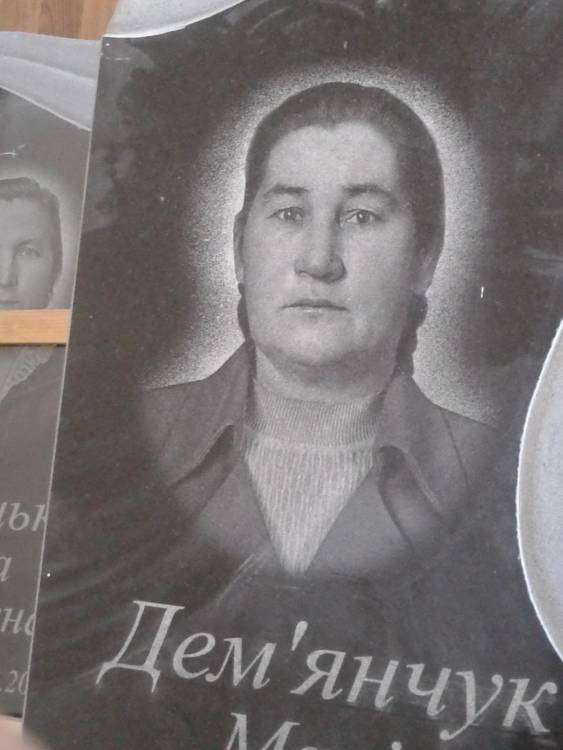

Новые иглы от алмазова. Могут , если захотят
Алмаз темный. Попробывал только одну иглу на жестком габро. працентов на 50 прочнеее старых игл. Фото новой
после одного портрета, можно сравнить с фото которые выкладывал раньше

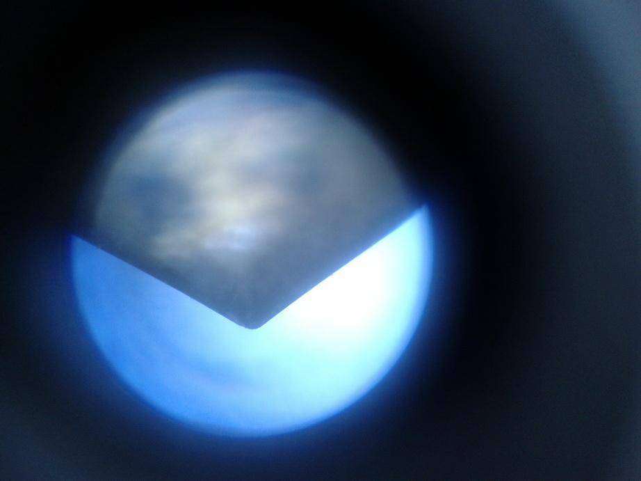

Совсем немного подправил иголку и на второй портрет.  Буду надеяться, что и другие работают так же
