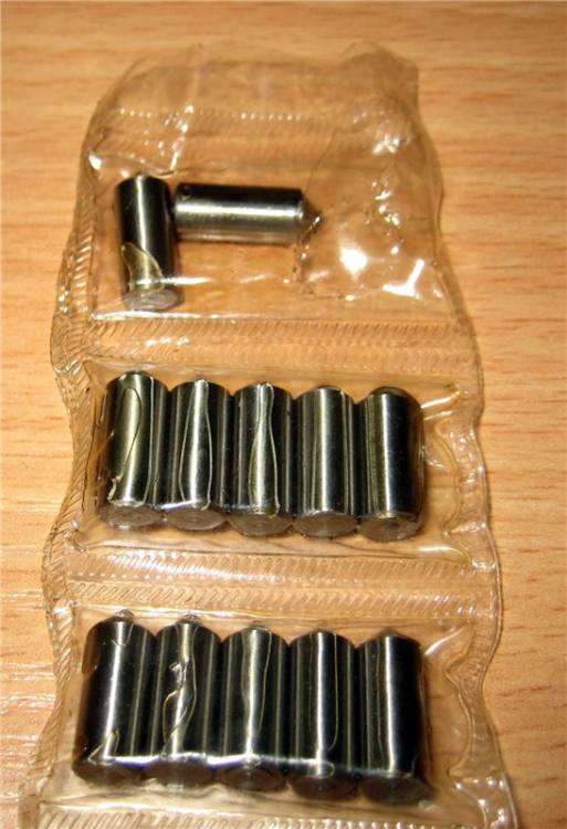

kamishim Опубликовано 22 августа, 2015 Опубликовано 22 августа, 2015 Коллеги подскажите где можно приобрести такие иглы точно знаю что их с Китая везут может кто встречал на просторах интернета
