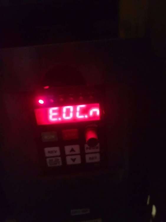

Дончанка Опубликовано 16 февраля, 2023 Опубликовано 16 февраля, 2023 Подскажите пожалуйста, может кто сталкивался с такой проблемкой? Станок рабочий, простоял месяц, решили запустить и получили такой сюрприз. шпиндель запускается, но через короткое время останавливается. Сегодня попробовали подключить через новые провода, думали что где то провод заламывается, но результат тот же, даже еще быстрее выключился шпиндель. Что может быть, где искать причину?
minus Опубликовано 16 февраля, 2023 Опубликовано 16 февраля, 2023 (изменено) Он(шпиндель) от руки легко вращается? Что то мне подсказывает что это подшипники, раз он способен разогнаться и уйти в ошибку. Изменено 16 февраля, 2023 пользователем minus
Калуга Опубликовано 16 февраля, 2023 Опубликовано 16 февраля, 2023 Компьютер не отключается? (не в спящем режиме?)
Дончанка Опубликовано 16 февраля, 2023 Автор Опубликовано 16 февраля, 2023 Нет, компьютер работает, шпиндель отключается через минуту запуска, в спящий режим не успевает уйти даже комп. Обратила внимание что частотник включается сам при выключенном блоке и блок выключаешь, а частотник работает, а вот когда мы отключили провода со шпинделя, частотник стал работать как нужно т.е. включается только когда включаешь блок и выключается тоже от кнопки блока. 30 минут назад, minus сказал: Он(шпиндель) от руки легко вращается? Что то мне подсказывает что это подшипники, раз он способен разогнаться и уйти в ошибку. Скорее всего нет, звуков никаких нет, запускается тихо, он новый от силы пол года, но понятно это не показатель.
Valerius Опубликовано 16 февраля, 2023 Опубликовано 16 февраля, 2023 Ошибка скорее всего превышение ампеража. В основном бывает при нарушении в цепи от инвертора до шпинделя, слишком малое время разгона шпинделя установлено в инверторе, сбились настройки инвертора. Проверить кабель с фишками от инвертора до шпинделя. Прозванивать бесполезно, скорее всего. Новый кабель надо и визуально все разъемы посмотреть, вплоть до откручивания разъема на шпинделе. Проверить настройки инвертора. 4 часа назад, Дончанка сказал: Обратила внимание что частотник включается сам при выключенном блоке и блок выключаешь, а частотник работает, а вот когда мы отключили провода со шпинделя, частотник стал работать как нужно т.е. включается только когда включаешь блок и выключается тоже от кнопки блока. Ну и остальную проводку проверить. 1 1
Wanderer3000 Опубликовано 16 февраля, 2023 Опубликовано 16 февраля, 2023 Попробуйте запустить на самых малых оборотах...Если запустится, то тогда увеличьте в параметрах время разгона... По любому причина в перегрузке по току! А там уже смотрите...Может быть всё, что угодно...вплоть до замыкания обмоток шпинделя...
Дончанка Опубликовано 19 февраля, 2023 Автор Опубликовано 19 февраля, 2023 Вскрыли шпиндель там была протечка антифриза, при сборке зажали провод, поэтому не было герметично. Проблема осталась при запуске, шпиндель запускается и останавливается, ошибку сбрасываешь стопом, снова запускается и так пока разогнался раза три стоп нажимала, но камень запускать смысла нет, вдруг остановится, нужно искать проблему дальше.
