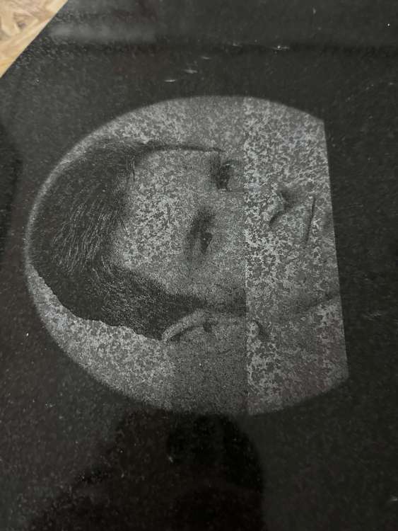

Никак не получается подобрать золотую середину в плане настроек мощности, то темень темная, то перебив и ожог камня2371D0F0-C8F1-45F7-A11C-95455EB78CC3.thumb.jpeg.4ec60486efce39af08237b868a5095cc.jpeg

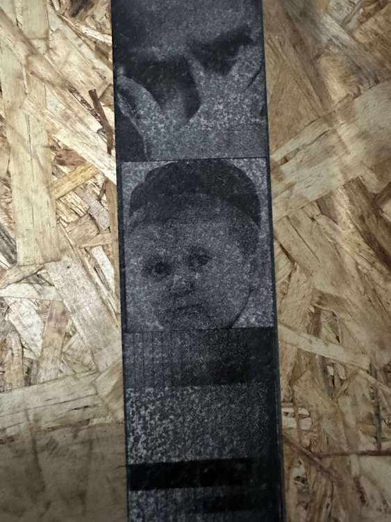

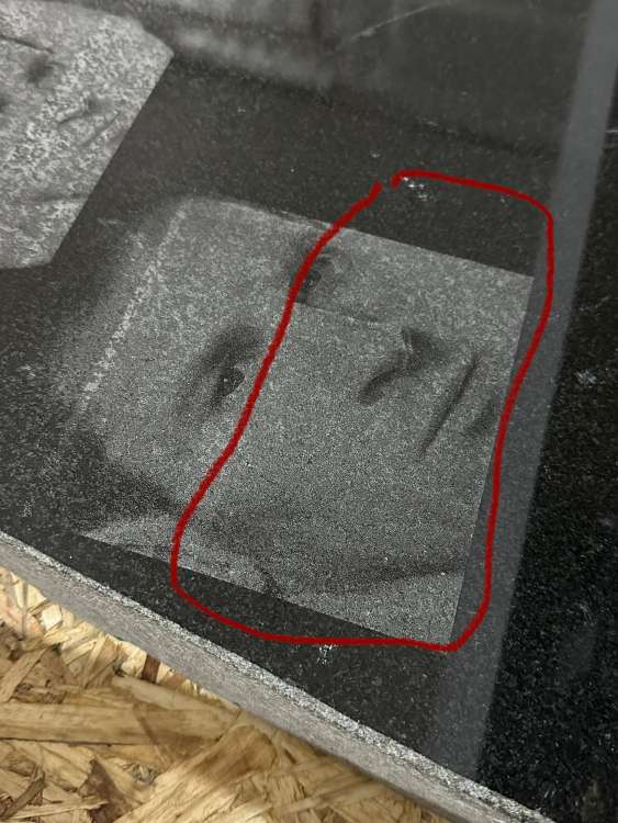

последняя настройка выдала такой результат, полосы это изменение настроек во время паузы.6C216668-7925-4A79-BF02-7932CF496D33.thumb.jpeg.fafb8768a03e4e082fc6fc2b5a186976.jpeg

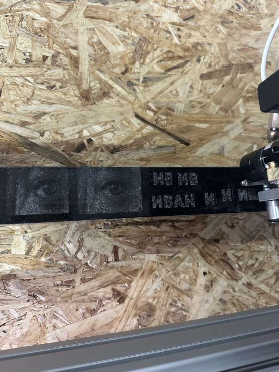

Вот так выглядит цветовой клин2EF0C5E7-F0EA-49EA-90DA-65565180923B.thumb.jpeg.f84b82a319e38eb525987500152d0bd5.jpegFB28AE7A-5960-4165-AEFF-A93121807D68.thumb.jpeg.7423c1d6349413e84a839cf5c03b824e.jpeg
до этого было горизонтальные полосы, но благо перед выходными пришел ответ от поддержки, что был выключен второй шаговый двигатель оси х, с этим разобрались, теперь беда с цветами.

Ну если мощность 120 то это многовато конечно, у меня на трубе 102 написано, у тебя сильно пережег идёт, ну зависит ещё и от ретуши и от того что ты ему(станку) даёшь, ну по настройкам, попробуй со скольки начинается розжиг трубы и уже исходя поймёшь, скорость прибавь, я работаю на 18мощнлсть и 310-340 скорость, бывает больше, смотрю по ретуши ещё.

Ну дело в ретуши, в том что надо понимать что выдаст станок, да и понятно что скорость и мощность надо подбирать, если самому доходить, то понятно что материала уйдет много для проб, ну я не знаю как здесь можно по другому. Здесь каждый так доходил до нормального результата. Я когда купил станок, мне никто не показал какая скорость, какая мощность, сам доходил до того результата который меня устраивал бы. Так что здесь надо как самому дойти, хотя бы настройки. Возьми минимальную мощность и пробуй, также скорость подбирай, волшебной кнопки нет, чтоб нажал и все пошло как по маслу. Возьми к примеру глаз у ретуши вырежи и тренируйся на нем, без этого никак. Ну или пусть тех поддержка даст тот файл и скажет какими настройками(хотя думаю вряд ли что то выйдет из этого) они сделали тот образец который прислали.
Судя по тому что набито, надо пробовать с минимума, напиши в каких настройках делаешь?

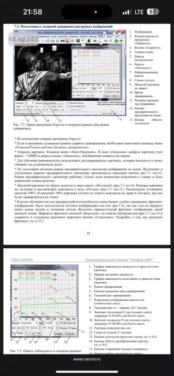

шаг 0.200, Е15-17 Р21-21 скорость 60095D4522C-CBBA-43D5-BAB6-CC06AD6FC671.thumb.jpeg.272842b5ea1a01a4fe430ed626d6a1a1.jpeg
Что такое Е15-17 Р21-21?
8 минут назад, Leps сказал:
Ну вот допустим Р это мощность я так понимаю, значит поставить надо 18 к примеру, Е пока оставить так, ну и ещё скинь почту мне, я пришлю файл тебе с глазом как делаю я
