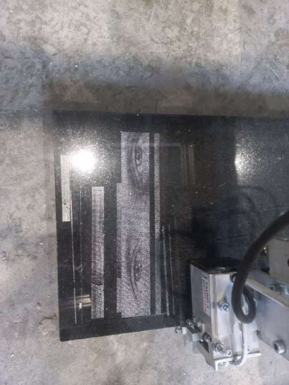

При перемещении по оси Х станок стал издавать странный звук, после начал растягивать картинку с 5 см в ширину ,до 10 см.
Фотография расплющивается
Что может быть, подскажите?

по параметрам стоит все так же, картинку вот так растягивает

квадрат например 40мм х 40мм на сколько растянется?
где-то в 2 раза, но только по оси Х
по Y размер правильный делает.
Может что-то с платой?

выбивал всегда хорошо, в ночь ставили ростовой портрет, с утра открыли коробку и от туда повеяло чем-то паленым, перестал работать вентилятор.
может из за него произошел нагрев и что-то испортилось?

Если перестал работать вентилятор, то сдох один из драйверов. Поэтому движок крутиться не стабильно и наверняка звук работающего двигателя поменялся. Тут только ремонт платы.

Драйвер это следствие того, что куллер помер. Куллер может и устал от старости, но драйверам от этого не легче, в схеме нет защиты от перегрева-драйвера мрут как мухи, особенно если их покупают не оригиналы…
