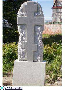

Саша Опубликовано 15 февраля, 2011 Опубликовано 15 февраля, 2011 хочу попробовать сделать вот такую работу Ну раз фото моей работы то и мне отвечать... помогу чем смогу... Напишу алгоритм работы вырезки роз как это делал я (с листиками думаю разберёшся) : 1) С торца стелы пропиливаешь вертикально контур роз на два сантиметра (на два сантиметра будет выпирать роза из камня) 2) обкалываешь камень вокруг пропилов розы чтобы он немешал закруглять розу с торца 3) маленькой болгаркой закругляешь розу с торца как ты нарисовал и закругляешь бутон... должен получиться немного сужающийся к торцу цилиндр 4) с переди бутона прорезаешь наружние лепестки бутона 5) подтёсываешь целиндр бутона так чтобы наружние лепестки немного были изогнутые 6) нарезаешь внутренние лепестки с торца 7) нарезаешь развёрнутые лепестки вокруг бутона, как их нарезать сложно объяснить... их надо представлять в камне... попробуй сделать сначала два лепестка (любой формы главное небойся, я кпримеру сначала круглые делал), от веточки в одну сторону один и от веточки в другую один, когда получится тогда подели пополам... тоесть раздели каждый лепесток на два, ну а когда это получится тогда придавай им контур развёрнутого лепестка. Единственное мрамор полевской для этой работы не очень подходит если будешь работать сухорезом алмазным, тут нужен или гальваника или диски по камню типа Кроненфлекс (если неошибаюсь так называется, диск по камню, на стройрынках продаётся) для мягкого реза, а от сухореза мрамор скалывается. Вот эту работу дела на полевском, для придания формы целиндра использовал сухорез, а дальше кронфлексом (он ещё удобен тем что с 125того диаметра можно выработать на 90й или й и использовать его только для листиков и мелких работ).... тут кстати видно как раньше делал круглые листики вокруг бутона.

Вадик Опубликовано 16 февраля, 2011 Автор Опубликовано 16 февраля, 2011 Ну раз фото моей работы то и мне отвечать... помогу чем смогу...Напишу алгоритм работы вырезки роз как это делал я (с листиками думаю разберёшся) : Спасибо большое, теперь понятнее стало!!! Буду пробовать, учиться!
Саша Опубликовано 16 февраля, 2011 Опубликовано 16 февраля, 2011 Ну вот Саша... давно ли сам учился... Молодец))))) Давно, недавно, ещё учусь, ещё буду учиться....мне форум очень помог в развитии (я не супер спец, но ...) и считаю своим долгом помагать на форуме, в меру своих возможностей конечно же... А я не говорю, что у него розы должны быть как у ОРИОНа, но лучше их брать за образец, а там как получится... Дело в том что начинающему резчику лучше начать с того что попроще, более достижимей, если бы я когда начинал поставил бы себе за образец розы Ориона, то конечно же я их бы несделал, и даже незделал бы так чтобы можно былобы продать то что я сделал, я бы испоганил камень... плюнул бы на всё и больше не брался за розы и подобные сложности... а так постепенно набирается опыт работы с камнем и видение в камне... и заодно камни продаются (хотя если денег много то можно и камни поганить )

Саша Опубликовано 20 февраля, 2011 Опубликовано 20 февраля, 2011 вот за это огромное спасибо, потому что, еще раз повторюсь, подсказать что-то в плане техники выполнения совершенно некому, а сайт этот - кладезь информации, и еще сразу же хотелось бы спросить вашего разрешения брать ваши работы как пример!!! Бери, пробуй и выкладывай что получилось для критики (критика твоих работ это двигатель твоего обучения).

Павел Щербаков Опубликовано 1 апреля, 2011 Опубликовано 1 апреля, 2011 Ну раз фото моей работы то и мне отвечать... помогу чем смогу...Напишу алгоритм работы вырезки роз как это делал я (с листиками думаю разберёшся) : 1) С торца стелы пропиливаешь вертикально контур роз на два сантиметра (на два сантиметра будет выпирать роза из камня) 2) обкалываешь камень вокруг пропилов розы чтобы он немешал закруглять розу с торца 3) маленькой болгаркой закругляешь розу с торца как ты нарисовал и закругляешь бутон... должен получиться немного сужающийся к торцу цилиндр 4) с переди бутона прорезаешь наружние лепестки бутона 5) подтёсываешь целиндр бутона так чтобы наружние лепестки немного были изогнутые 6) нарезаешь внутренние лепестки с торца 7) нарезаешь развёрнутые лепестки вокруг бутона, как их нарезать сложно объяснить... их надо представлять в камне... попробуй сделать сначала два лепестка (любой формы главное небойся, я кпримеру сначала круглые делал), от веточки в одну сторону один и от веточки в другую один, когда получится тогда подели пополам... тоесть раздели каждый лепесток на два, ну а когда это получится тогда придавай им контур развёрнутого лепестка. Единственное мрамор полевской для этой работы не очень подходит если будешь работать сухорезом алмазным, тут нужен или гальваника или диски по камню типа Кроненфлекс (если неошибаюсь так называется, диск по камню, на стройрынках продаётся) для мягкого реза, а от сухореза мрамор скалывается. Вот эту работу дела на полевском, для придания формы целиндра использовал сухорез, а дальше кронфлексом (он ещё удобен тем что с 125того диаметра можно выработать на 90й или й и использовать его только для листиков и мелких работ).... тут кстати видно как раньше делал круглые листики вокруг бутона. На полевском листики лучьше оставь полированные а сколотое прилётся забить шубой иначе потеряется сольётся
