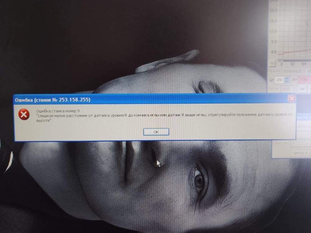

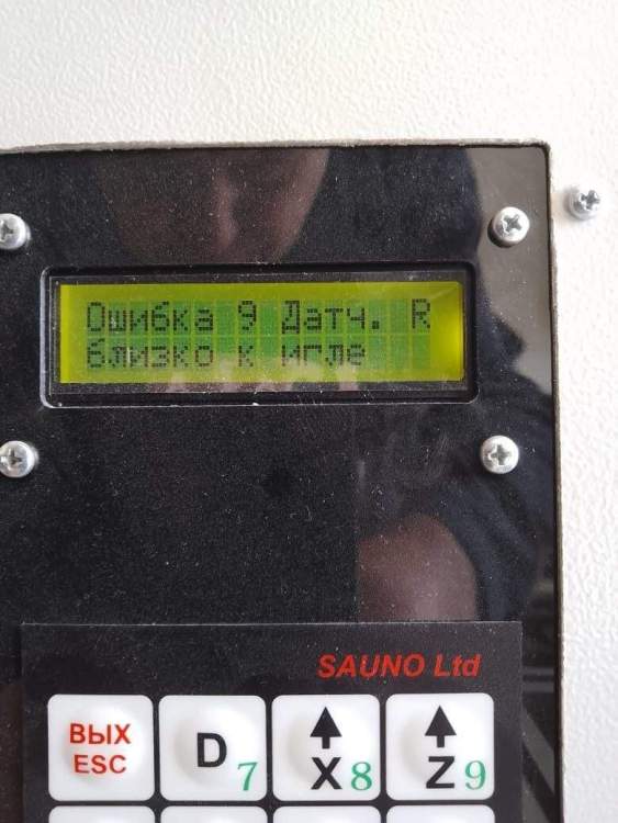

Ошибка станка номер 9 "слишком малое расстояние от датчика уровня до кончика иглы или датчик R выше иглы, отрегулируйте положение датчика уровня по высоте.
Как отрегулировать устранить эту ошибку автоматически на блоке без применения физико-механических действий  или же с ними (физико-механических действий)   чтобы  при повторном проходе не было смешения на портрете т.к. ошибка возникла при повтором проходе портрета.

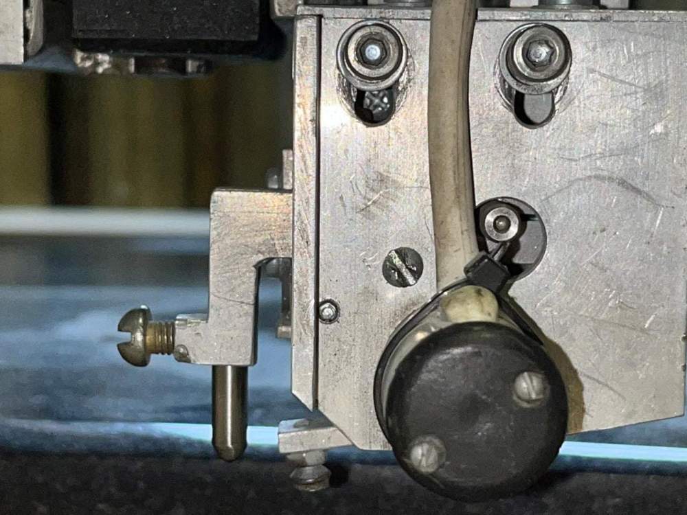

два верхних болта ослабить и чтоб щуп при поднятии небыл сильно близко к игле, а в опущенном состоянии был ниже иглы примерно как на фото, но не близко к игле
