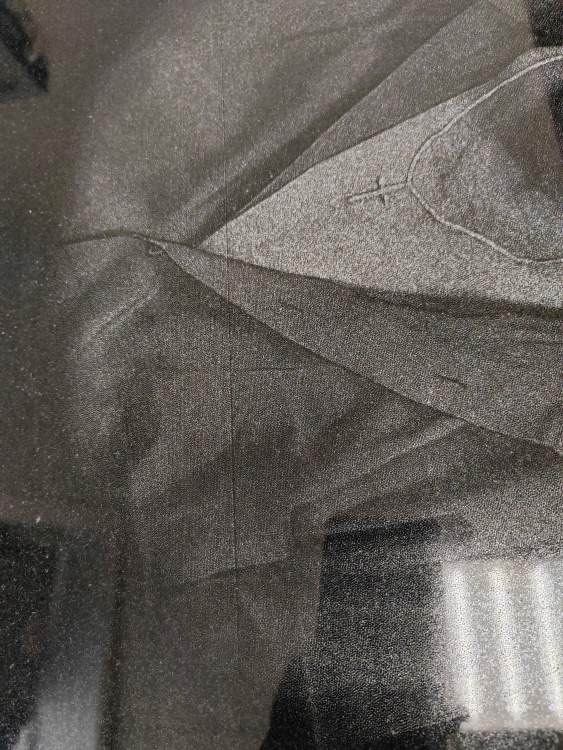

Лиля Пак Опубликовано 11 апреля, 2023 Опубликовано 11 апреля, 2023 (изменено) Здравствуйте, подскажите пожалуйста, при печати фото на памятник, аппарат пропускает строку, примерно в 1мм. Аппарат MIRTELS LT 60120. У кого так было и как это исправить? Изменено 11 апреля, 2023 пользователем Лиля Пак
Starche Опубликовано 11 апреля, 2023 Опубликовано 11 апреля, 2023 (изменено) Лазер? Ударник? Принтер? Гравер - гравирует, принтер - печатает. А по большому счету - все вопросы к техподдержке. Обращались? Изменено 11 апреля, 2023 пользователем Starche
Лиля Пак Опубликовано 11 апреля, 2023 Автор Опубликовано 11 апреля, 2023 Ударник. Нет ещё не обращались. Решили спросить вдруг у кого-то так было. @Starche Ударник. Нет ещё не обращались. Решили спросить вдруг у кого-то так было.
алексвойков Опубликовано 11 апреля, 2023 Опубликовано 11 апреля, 2023 Добрый день, очень похоже что двинулся сам памятник, полы у вас гуляют скорей всего 1
Storn Опубликовано 11 апреля, 2023 Опубликовано 11 апреля, 2023 если это на каждом камне - то механика (станок на ременных передачах)
Лиля Пак Опубликовано 11 апреля, 2023 Автор Опубликовано 11 апреля, 2023 @Storn скажите пожалуйста и как это исправить?
Storn Опубликовано 11 апреля, 2023 Опубликовано 11 апреля, 2023 не знаю, в моем станке нет ремней спросите у производителя
Navoper Опубликовано 6 сентября, 2024 Опубликовано 6 сентября, 2024 Вы решили проблему? Если да, то в чем была причина?
Лиля Пак Опубликовано 26 июня, 2025 Автор Опубликовано 26 июня, 2025 @leekbez шлейфу хана, заменили на новый и норм.
