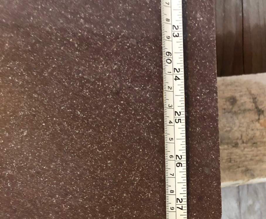

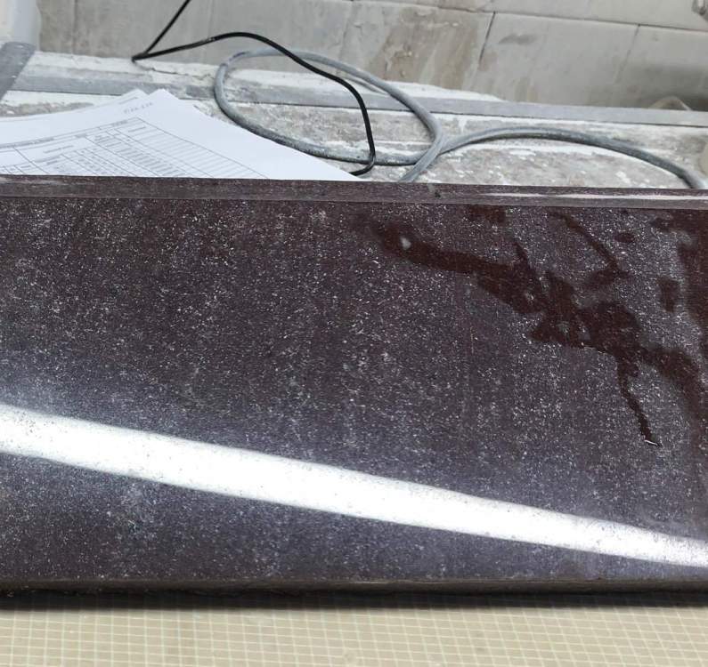

gavrylof Опубликовано 15 апреля, 2023 Опубликовано 15 апреля, 2023 (изменено) Есть камень из Карелии, по документам проходит как кварцитопесчанник. Но не Шокша. После полировки остаются белые щербинки, не заполировать их (используем агшк по кварцу). При намокании исчезают. Кто сталкивался и как лечиться? Изменено 15 апреля, 2023 пользователем fngavrilov

gavrylof Опубликовано 8 июля, 2023 Автор Опубликовано 8 июля, 2023 По итогам экспериментов удалось избавиться от щербинок практически полностью, по крайней мере они перешли из разряда дефекта в разряд натуральной текстуры. Полировальные порошки и войлок не работают, пропитки ерунда. Залог успеха — тщательная полировка камня агшк по кварциту, до упора. Далее закупорка оставшихся щербин эпоксидным клеем, на так чтобы на самом камне клея не было, технология изобреталась на коленке. 1
