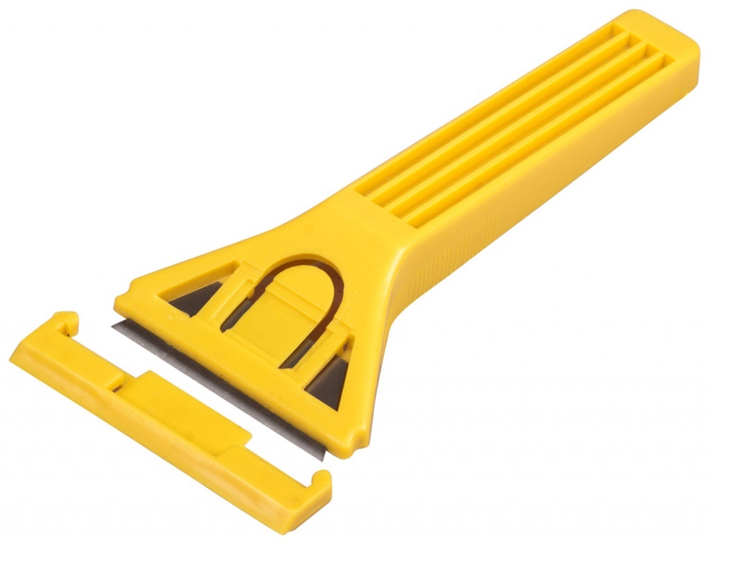

12 минут назад, AndreyTar сказал:
Он не испортит полировку камня
Смотря как снимать будут. Лезвие закалённое. Надо под наклоном всей плоскостью заострённой частью лезвия. Можно конечно и не всей плоскостью, но для первого раза лучше так, а там по ходу дела поймёте
миллиметр для букв это МНОГО. замучаешься краской их закрашивать. раза 3-4 надо будет красить. что бы миллиметр краски залить.
так что да. купите просто уличную дорогую краску. а не за 100р литр
1 час назад, Церетели сказал:
конечно не ковырять кончиком, а только ставить всё лезвие на плоскость, и вести таким образом по ней.

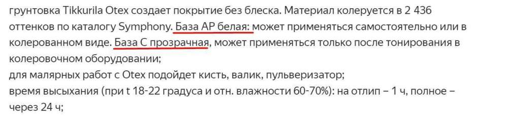

Есть очень хорошая грунтовка "OTEX"...во всяк случае была - садится на всё, поверх красится всем, но она уже сама по себе густая как краска, и белая...Т.е. лучше аккуратно работать кисточкой по каждой букве...поскольку после высыхания не факт что сможете отскребсти с камня. Зато почти неубиваемая...садилась на стекло и на пластик.
Есть алкидные, есть акриловые...Но ценник не низкий ....
https://market.yandex.ru/product--tikkurila-otex-tikkurila-oteks-grunt-adgezionnyi-dlia-slozhnykh-osnovanii-0-9-litra-baza-a/1816494690?text=отекс тиккурила грунтовка&cpc=jmGmrP_79hH-EbbPEAGQLLkK2hrlQe_jPOqyj20c-8BZapEoMHD4Xw-dJ9sywbk9j6yfmp8e7CF9bXp-6hwkCQSK5Wr_iwLDs30-knh4Zdo9zqJp3YCGBkCjZM43cbG2FnfJdtzD_MsSuK56hiAn4tuW2_EMsle1Fx6GdlffZpQ51fCF73mDZL2nAJ5PI4JsGIYFr_7r5xE%2C&sku=101759597838&do-waremd5=V8yL--AFcXWh-1rVdgu7-Q&cpa=1&nid=18060666
Упс...по ссылке "Отекс" для колировки, т.е. безцветный... Есть уже белые.
В подробном описании товара по ссылке всё доходчиво расписано.
Для снятия акрила с полированной плоскости, после затирания буковок ватой или тряпочкой (да и эмалью и лаками так же) вот такой скребочек - копеешная штукуёвина, есть как в строй.магазах, так и в канцтоварах.
Там рядом есть похожая на водной основе - так она тоже "колеруемая" и в описании написано "белая". А у этой цвет не написан, может тоже белая? Так-то ярко-белую нам не надо, светло-серый - в самый раз. А как она в мороз? Про нее написано: "Применяется для грунтования поверхностей внутри помещений, от которых требуется особо хорошая адгезия, а также для наружных оконных переплетов."
Думаю логичней уточный у продавца...и в магазине, а не в сети...но в магазине ценник выше будет.

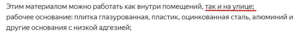

1 час назад, Zem сказал:
по алкидку вот так написато

   Засохшую краску с полированного хорошего гранита можно смывать пемзой природной и водой. Камень должен быть без микротрещин и каверн...
Прям пемзой по полировке? А как насчет того желтого скребка для варочных поверхностей?
Способов много и скребок и пемза(желательно с ровной поверхностью) и смоченная тряпка, намотанная на брусок. Смысл один-убрать лишнее с поверхности в промышленных масштабах:dontknow: Но не сложно-же прям вот кисточкой аккуратно покрасить буквы:hmm:

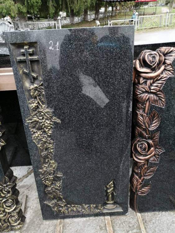

добрый день, чем покрасили?
11 часов назад, goshanjke сказал:
Подозреваю, это балончик (цена и качество разное в продаже).... с последующей тонировкой, т.е. чернением угублений составом аналогичным тому что в балоне, но на растоворителе замешанном....
