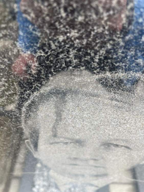

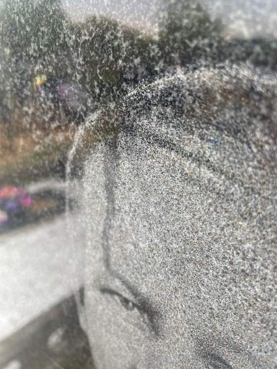

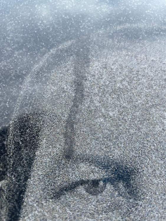

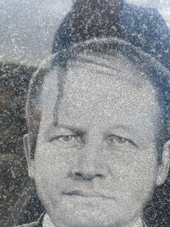

Добрый день,
Подскажите пжл советом/опытом.
Приложил фото памятника. Установлен 09.2017. За все года проблем не было.
В этом году после зимы появилась такая полоска.
Водой и тряпкой не оттирается от слова совсем. Такое впечатление что попало под поры, как бы внутрь.
Что это может быть?
Акт вандализма? Или птичьи дела?
Но если птичьи дела - я никогда не сталкивался с таким на всех памятниках родственников/знакомых - значит был изначально брак в производстве раз этот попадет так глубоко? Всегда протрешь памятник водой и тряпкой - и все чисто. А тут не уходит.
И второй вопрос - как это устранить? Обратиться в ту же мастерскую где делали памятник? Поможет ли? не будет ли повторяться?
Спасибо большое за ответы.
Если тема выбрана неверно, перенесите пжл куда нужно.
Изменено пользователем barmaliaka

Вашим фантазиям нет предела, но так-то да, вы на пороге истины:hmm:На самом деле вы видите реальную банальщину:dontknow: "Какой-то внутренний слой"-это камень под уплотнённым, "полированным слоем" :aai:, а из "глубоких бороздок" в полировке сделан портрет-это технология, а не её нарушение:aag: Жир, который вы видите(не важно как он туда попал-предпосылок просто море) дал эффект "мокрого камня"-промоченное тело камня в порах темнеет и даёт цвет в общем плане промоченного.
У вас два варианта или оттереть/вымыть/ вытянуть жир из пор или забить.
Мыло(душистое:aag:), любые  растворители(не жирные) и обезжириватели, спирт, ачистон:aag:, детская присыпка или зубной порошок-всё что способно вытянуть жир из открытых пор камня. Не факт что вытяните полностью, скорее даже полностью не вытяните, 100%, но сделать это просто необходимо и возможно придётся делать не один раз:dontknow: Есть вероятность что часть жира выжжет солнце.
 Посмотреть на результат через пару месяцев и повторить, если не устраивает внешний вид, если устраивает-сделать покрытие на портрет(запечатать чёртовы поры и подкрасить изображение)
