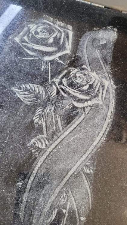

Ребят всем привет, спустя 3 года пользования, начал вот так полосить, причём закономерности никакой не понял. Может начаться в любом месте. У кого было подобное, кто как решал проблему?

В 14.05.2023 в 20:03, Владимир Гранитный сказал:
Владимир, как то решили проблему с пропусками?

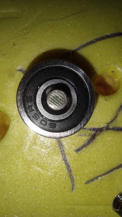

Опорный подшипник имеет внутренний диаметр 5мм а винт 3мм, так же нет шайбы между опорным и платформой. Изготовил пластиковую втулку на внутренний диаметр подшипника и добавил шайбу между платформой и подшипником чтобы внешним диаметром не терся.
Чтобы было понятно приложу фото подшипника и иглы, так опорный подшипник прикручен к платформе, возможно из за этого появлялись вертикальные полосы. Буду тестировать с втулкой.
Изменено пользователем Grigorii
Теперь подшипник не касается корпуса :-)

В 07.06.2023 в 22:16, Grigorii сказал:
От шайбы только больше полос прибавится!!!))
Вообще это похоже на то, что головка зависает в воздухе! Проверьте состояние рельса и каретки подвеса головки, и смажьте!

16 часов назад, Wanderer3000 сказал:
Полос нет. Там ещё и втулка на внутреений диаметр  подшипника добавилась  пластиковая.
