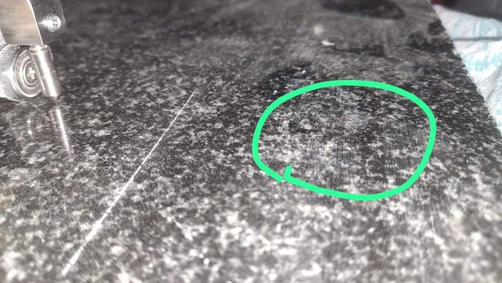

rtven Опубликовано 17 мая, 2023 Опубликовано 17 мая, 2023 Здравствуйте уже давно борюсь с одной проблемой. При замене иглы устанавливаю зазор 0.35 щупом. когда зажимаю иглу в держателе игла начинает давить на щуп(чем сильнее закрутишь тем сильнее прижмёт {так быть не должно}) итог всегда одни по оси Х игла при движении оставляет(процарапывает) лёгкую полоску. Пробовал сильнее давить на головку иногда помогало пробовал давить на сам молоточек но тогда зазор вообще большой получается(полосы не оставляет но и не гравирует=)) пробовал щупы менять не помогло. пробовал подтачивать место на игле чтобы зажимной болт упирался в ровную поверхность не помогло. Последний раз пробовал сдать в ремонт и вот новая голова а проблема таже... Помогите пожалуйста. может кто сталкивался.
Connar Опубликовано 17 мая, 2023 Опубликовано 17 мая, 2023 ну возьми щуп 0,5 1 час назад, rtven сказал: пробовал подтачивать место на игле чтобы зажимной болт упирался в ровную поверхность не помогло. надо не иглу точить. а гужон этот который ее держить. сделай на нем ровную площадку. вообще первый раз такое виду что бы если подложить щуп и зажать куда то что то сдвигалось
rtven Опубликовано 17 мая, 2023 Автор Опубликовано 17 мая, 2023 1 час назад, Connar сказал: надо не иглу точить. а гужон этот который ее держить. сделай на нем ровную площадку пробовал на старой головке не помогло. тут всё новое ровное и блятит. В сервис написал даже видео отправил как иглу меняю посмотрю что скажут. И спасибо за совет. 1 час назад, Connar сказал: ну возьми щуп 0,5 Попробую . но в пришлые разы это приводило только к более слабой силе удара.
rtven Опубликовано 5 июня, 2023 Автор Опубликовано 5 июня, 2023 Проблема решилась помог сервисный центр. Проблема в неправильном параметре удержания. (настройка головы) В общем если у вас начинает царапать игла и плохо выставляется зазор звоните в сервисный центр.

Grigorii Опубликовано 27 октября, 2023 Опубликовано 27 октября, 2023 Сила удержания не помогла? Мне нет. При завышенной силе удержания в темном не добивает а в светлом перебивает и силу приходится НС поднимать а ВС уменьшать. Разность в100 единиц меняется а между НС и ВС станок распределяет градиент(так вроде бы) Зазор на более толстый щуп ставьте у меня при 0.50 перестало чертить, кулачек жесткий, при этом 0,30 свободно ходит и 0,40 с затиранием. Прижимать нужно ролик опорный к камню при установке зазора, кстати если ролик изношен или люфтит то тоже зазор меняется за ним нужно следить и менять 1
Connar Опубликовано 27 октября, 2023 Опубликовано 27 октября, 2023 2 часа назад, Grigorii сказал: кстати если ролик изношен или люфтит то тоже зазор меняется за ним нужно следить и менять это не ролик, это просто подшибник. он точно не люфтит. может когда пылью забьется застрять
