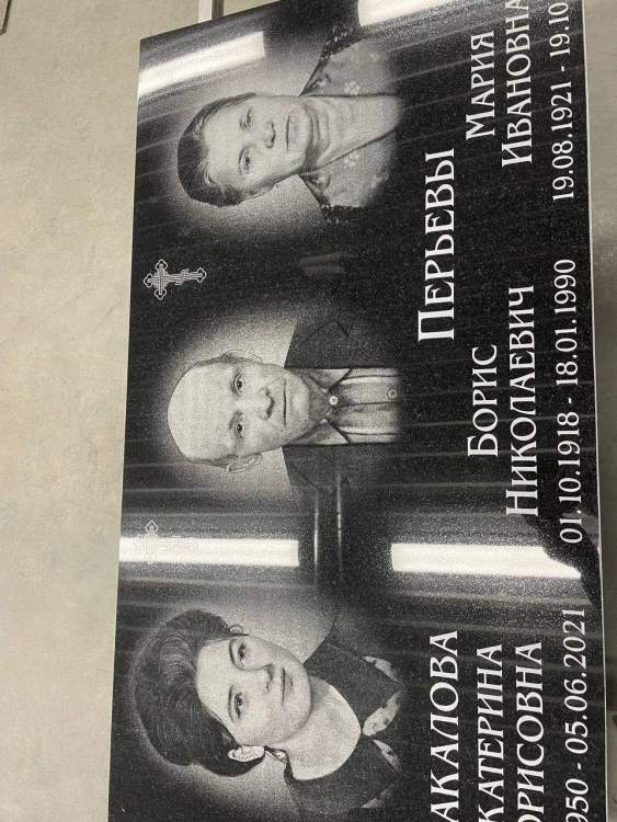

Полосит станок
HelloZepp
Сауно 11

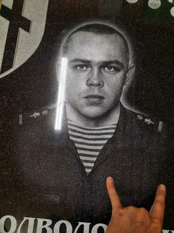

Вертикальные полосы. Через каждые 2 сантиметра
Подскажите в чем дело может быть

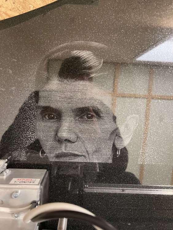

Мне показалось....  что это тонкий троллинг ибо больше похоже на отражение потолка...  из сайдинг панелей.
т.к. чтоб они появились... на такой площади, это надо весь памятник бить без режима ячеек за один раз... ну не могут быть люди, настолько мазохистами.... :aag:

@Jedka Так это не те полосы...
Проблема хороши видна на среднем портрете у мужика на лбу

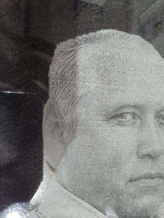

Такой же станок Сауно 3к 11 версия. Пробито всего камней 80. И полосы сейчас заметил. На левом плече их нет, на правом есть. Тоже может кто подскажет, что в первую очередь сделать?
Головка гравировала слева направо если смотреть по картинке.

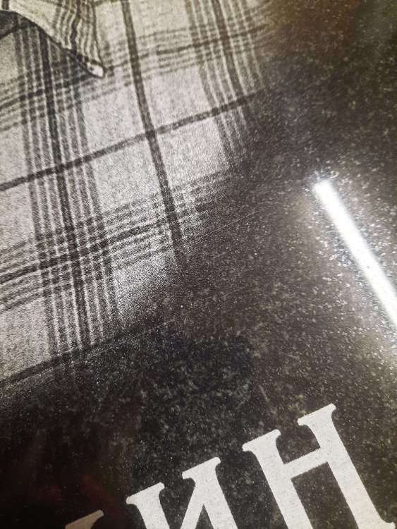

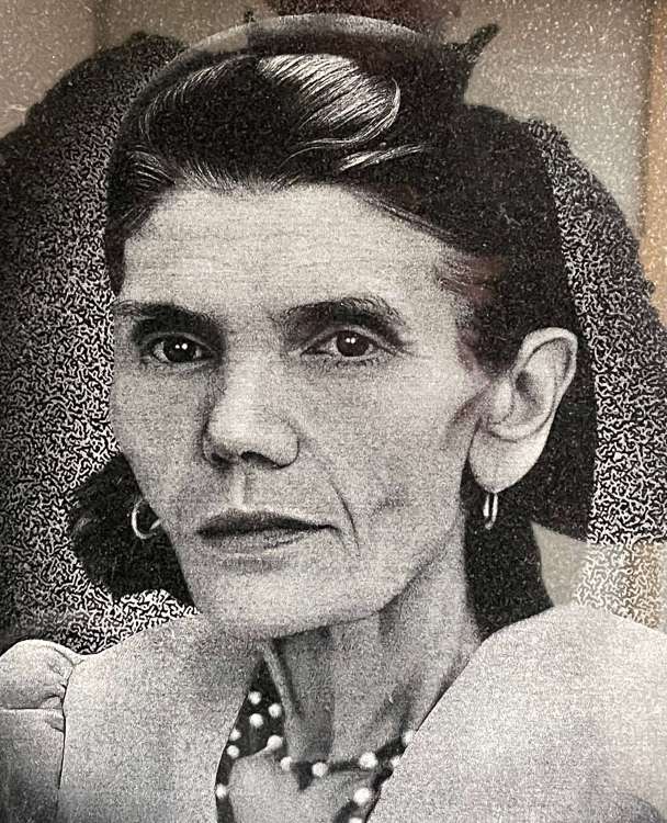

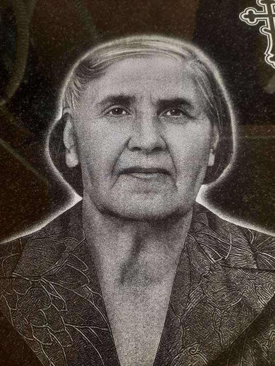

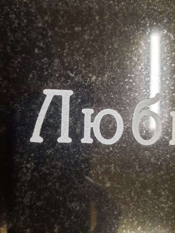

Доброго всем дня. Это просто КАТАСТРОФА. Свозил в Сауно станок, поменяли магниты, блок питания, датчик уровня (что то с пружинкой). Сделали тест, всё вроде норм. Так вышло, что распаковал станок не сразу, стоял у меня в мастерской. Через 5 месяцев запускаю тест в пол лица-всё хорошо. Гравирую вроде всё нормально, запускаю второй портрет и полосы... В добавок лапка ещё и царапает, ладно хоть не на лице. Магниты перед каждой гравировкой продуваю и датчик аналогично.
20240406_103823.thumb.jpg.4e2e7a7901cbd837cc40f7ec081c33a5.jpg20240406_103756.thumb.jpg.3c9fdfbf4119c485e01ba3916973dc46.jpg
Вроде полосы не симметрично появляются.

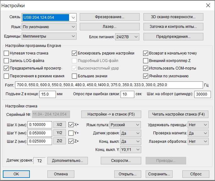

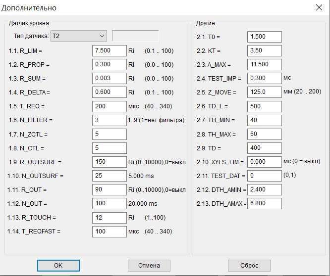

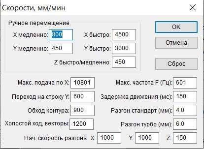

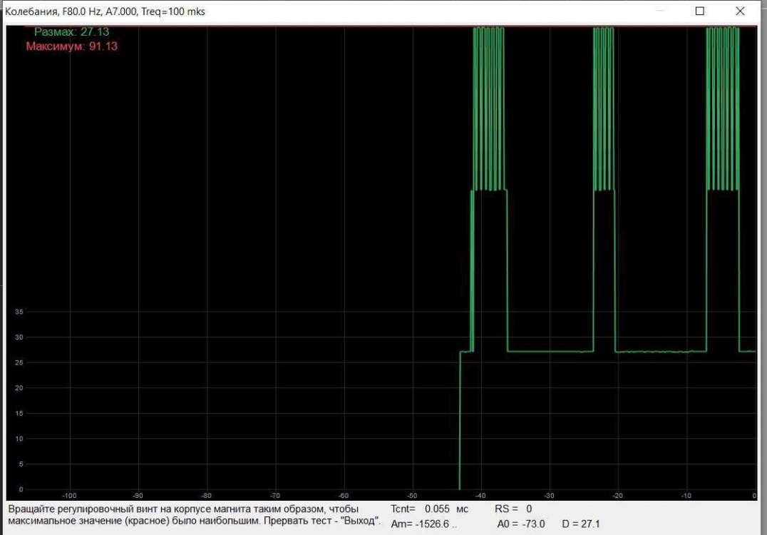

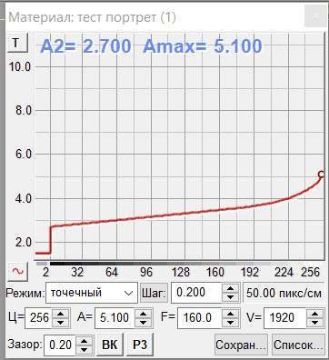

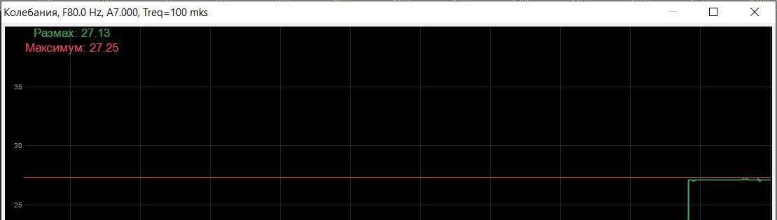

Помогите пожалуйста советом. Прикрепляю фото настроек. И сейчас сделал тест магнита, что увидел...
Screenshot_1.jpg.8cf0eccc96a1e5cc263b0820269f7ed2.jpgScreenshot_6.jpg.beebd1f0024b179210fc744e4808e2ce.jpgScreenshot_7.jpg.62f139c1b877e5fd87490c02ee2c9c36.jpgScreenshot_8.jpg.e1eb797e5f4b4fc72f5105f630d8b4d8.jpgScreenshot_2.jpg.ef02445e2794590b63130582cc43eed7.jpg
Это я сразу заскринил.
А это пока скринил появилось... Чувствую что то с магнитами не то?
