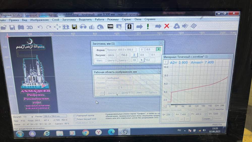

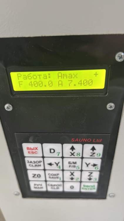

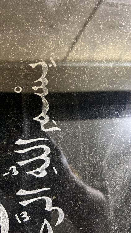

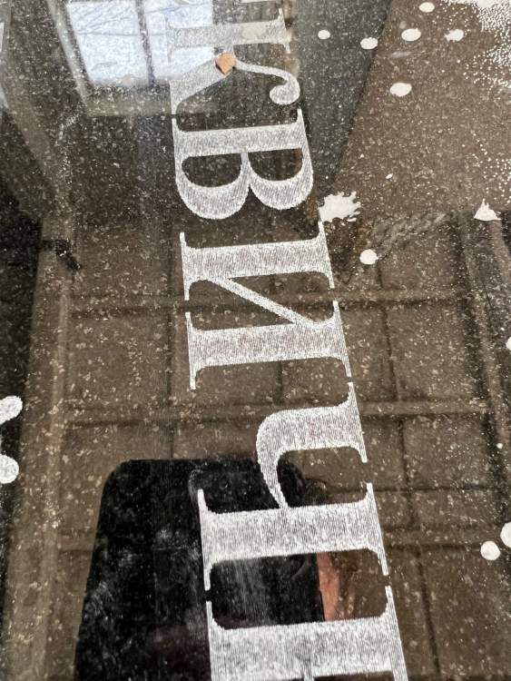

Buga Опубликовано 2 августа, 2023 Поделиться Опубликовано 2 августа, 2023 Здравствуйте,подскажите пожалуйста что может быть ?не пропечатывает буквы ,как будто пишет с тенями ….станком пользуюсь только первый месяц ,иглу менял ,зазор выставлял -ошибку не выдает ….. Ссылка на комментарий
igors Опубликовано 2 августа, 2023 Поделиться Опубликовано 2 августа, 2023 (изменено) нужно нажать на значок Т турбо и все будет ок в левом верхнем углу и убрать режим точечный и поставить режим модифицированный растр @Buga Изменено 2 августа, 2023 пользователем igors Ссылка на комментарий
