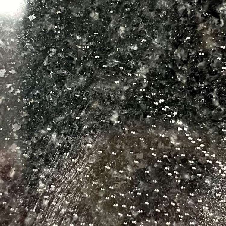

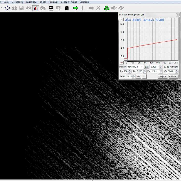

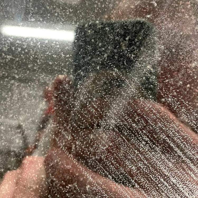

HelloZepp Опубликовано 10 августа, 2023 Опубликовано 10 августа, 2023 Здравствуйте. станок новый(пол года). подскажите в чем может быть проблема.
Soaring man Опубликовано 10 августа, 2023 Опубликовано 10 августа, 2023 При возврате в 0 смещается головка. Причина механическая. Ищите люфты Хотя, на 12 версии первой прошивки это была еще и причина прошивки. Вспомнил) Там надо поменять настройки шага в енгрейве Но если раньше такого небыло то это механика
HelloZepp Опубликовано 10 августа, 2023 Автор Опубликовано 10 августа, 2023 Бью сразу в два прохода, то есть в ноль он не возвращается. Но вот ось Х одним пальцем можно двигать. На других станках не так.
Soaring man Опубликовано 10 августа, 2023 Опубликовано 10 августа, 2023 8 часов назад, HelloZepp сказал: Бью сразу в два прохода, то есть в ноль он не возвращается. значит смещается когда обратно едет головка. Устраняйте люфты
