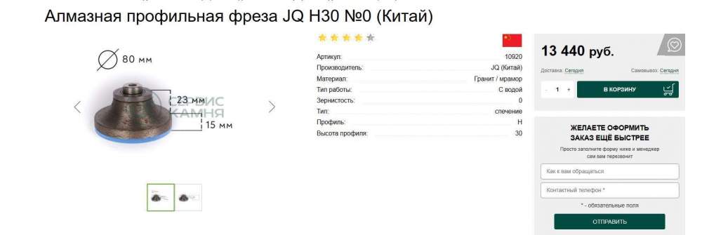

Кто-нибудь работал такими? раньше украинскими работали, но сейчас почти не найти украинские
