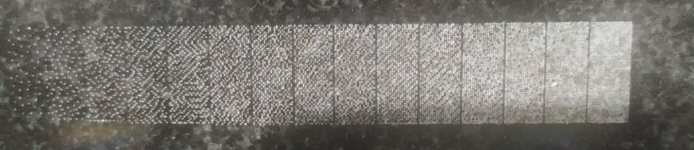

День добрый господа. Подскажите пожалуйста. Есть станок 8 версия. Лет 7 им не пользовался, все то немногое, что знал запамятовал. Решил начать настройку с пробития градиента и как мне кажется нащупал его. Но интересен момент, что это при почти одинаковой силе удара А2 = 4500 и Ам = 4600 - какой то амплитудный режим получается)). Зазор настроил 0.35, шаг 0.3 . F =150 Соответственно при пробных "глазиках" не особо детали получаются... Может я не правильно градиент оцениваю? Я мыслил следующим образом: на темном должны быть точки пробиты ( на втором из 16 оттенков), а на 15 светлом должны быть видны черные точки не пробитые и вроде так и получается. Я наверное не правильно рассуждаю? Подскажите пожалуйста.
