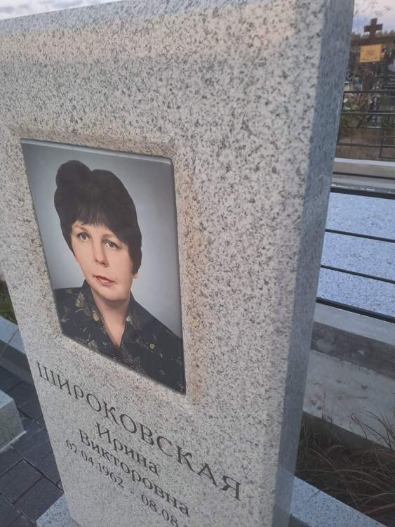

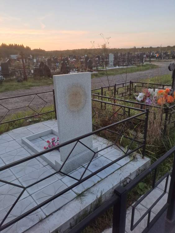

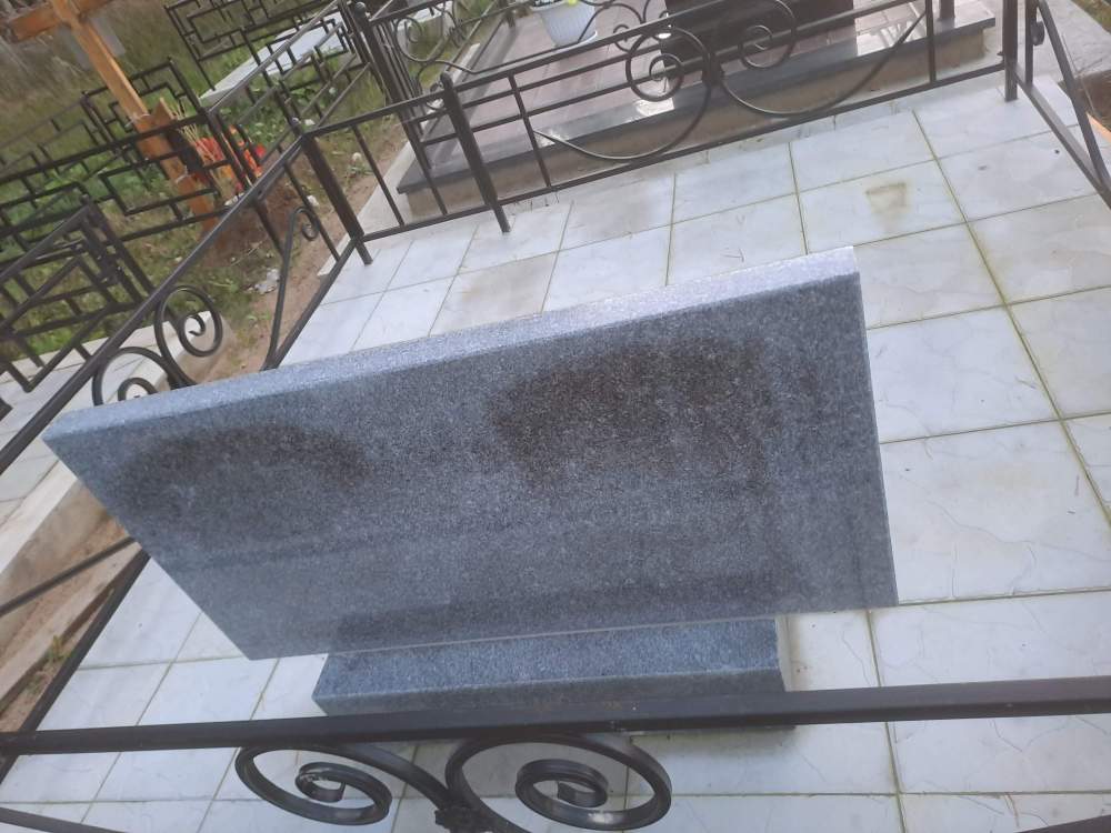

rtven Опубликовано 27 сентября, 2023 Опубликовано 27 сентября, 2023 Здравствуйте столкнулись в этом году с проблемой на мансуре и уральском камне появляются пятна вокруг керамики а ещё хуже на обратной стороне. Подскажите пожалуйста кто работает с легко впитывающими камнями на что лучше монтировать керамику чтобы избежать этих проблем? Герметики используем разные не самые дешёвые. То что 3 - 4 года назад делали там всё ок. А с 22 года у части камней ореолы вокруг керамики.
