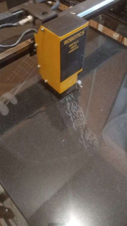

Добрый день! Сегодня появилась такая проблема - гравёр миртелс роботикс 60120 выпуск 2019 года - при гравировке останавливается на половине портрета. Вчера вечером прошёл полностью (600х900мм.) один проход. Переставил на второй и в середине остановился. Никакие кнопки не реагируют кроме "стоп" и всё начинать нужно сначала. И так сегодня уже 4й раз. Менял комп, не помогло.
Кто-то сталкивался с такой проблемой?
Перед этим я снимал контроллер, для того чтобы сфоткать плату. Снимал и ставил аккуратно. Что могло произойти?IMG-6fd3247ba330decb44383ab528087071-V.thumb.jpg.145650844b3d6b74fa08ac19ec603b32.jpg
флешку и юсб кабель уже проверили?
10 часов назад, Soaring man сказал:
Флешку новую переставлял, ничего не работает вообще. Кабель менял, всё также...
у меня на простом принтере было иза кабеля. или разъема.
В итоге проблему решили?
