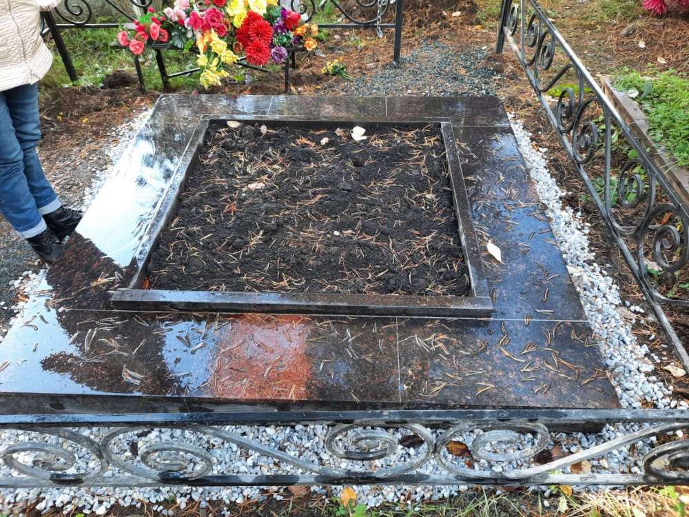

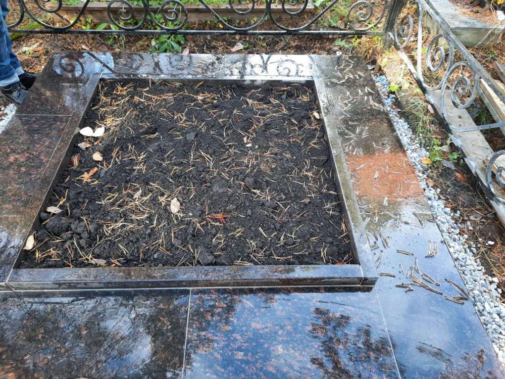

ВарвараЧ Опубликовано 16 октября, 2023 Опубликовано 16 октября, 2023 Добрый день. Заказали памятник. Нам уже установили нижние плиты, но крайне не устраивает вот это рыжее пятно. Памятник 200тр стоит... Подскажите, пожалуйста, является ли такое "вкрапление" браком. Фирма, где заказали, утверждает, что это норма (это натуральный камень является природным материалом и имеет зернистую структуру, то рисунок и цвет изделия может отличаться от выставленного образца материала; изменение оттенка, мелкие поры, кварцевые и другие включения, а так же жилы не являются браком).
Калуга Опубликовано 16 октября, 2023 Опубликовано 16 октября, 2023 Нет, это не брак. Портит только внешний вид всего, что сделано. Я бы такое не делал. Просто фирма не уважает себя и своих клиентов. Главное, чтобы на самом памятнике ничего подобного не было. 1 1
ВарвараЧ Опубликовано 16 октября, 2023 Автор Опубликовано 16 октября, 2023 Ужас. И как быть? Может есть какие-то нормы этих вкраплений?
ДЕМЬЯН lis Опубликовано 16 октября, 2023 Опубликовано 16 октября, 2023 Если на этм месте будет стоять тумба и памятник, то в принципе перекроит. Скорее всего у ребят не хватало плитки, по этому поставили такую. Рисунок такой на дымовском камне явление нормальное, не брак однозначно. Другое дело, когда она одна а остальные чистенькие. Если ставить то надо подбирать либо всю чистую, либо всю с пятнами и будет все отлично. 1 2
bratian Опубликовано 16 октября, 2023 Опубликовано 16 октября, 2023 (изменено) Кстати, да, эта плитка, похоже, как раз и лежит на месте установки памятника. Если это так, то все норм, ее не будет видно. Изменено 16 октября, 2023 пользователем bratian
ВарвараЧ Опубликовано 16 октября, 2023 Автор Опубликовано 16 октября, 2023 @ДЕМЬЯН lisза 200тр получить этот капец... И реально ничего им нельзя "предъявить"? Может есть нормы какие-то (процент вкраплений...)
Владимир1986 Опубликовано 16 октября, 2023 Опубликовано 16 октября, 2023 Ничего в этом страшного я не вижу, браком это действительно не является, а вот то, что фирма не может переложить всего одну плитку, это уже плохой показатель... 2 1
Церетели Опубликовано 16 октября, 2023 Опубликовано 16 октября, 2023 @ВарвараЧ Так памятник ставится на это место или нет? Если да, то Вы гоняете воздух на ровном месте, т.к Тумба перекроет это вкрапление. ВСего скорей с этим расчётом она там и положена. Я бы больше обратил внимание на засранную ограду. Была она такой или работники постарались? 1
zelenok Опубликовано 16 октября, 2023 Опубликовано 16 октября, 2023 (изменено) 1 час назад, ВарвараЧ сказал: за 200тр получить этот капец... Заказ с подбором камня вам обошёлся-бы гораздо дороже 1 час назад, ВарвараЧ сказал: И реально ничего им нельзя "предъявить"? Предъявить-то вряд-ли, а вот попросить наверняка можно. 1 час назад, ВарвараЧ сказал: Может есть нормы какие-то (процент вкраплений...) Нормы были прописаны ГОСТом, этот свод правил допускал широченный спектр "косяков" в камне, но он сейчас нигде нероляет При всех разночтениях вы не смогли-бы "предъявить" по ГОСТу. Так-то замена плитки, пока всё не собрано до конца-яйца выеденного не стоит, а если перекрывается подставкой, то сотрясения воздуха по этому поводу вообще напрасны Изменено 16 октября, 2023 пользователем zelenok 1
