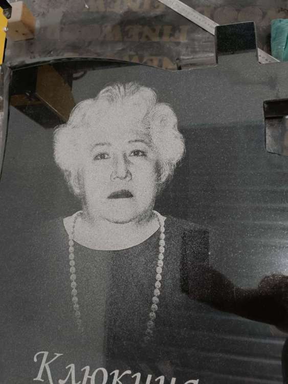

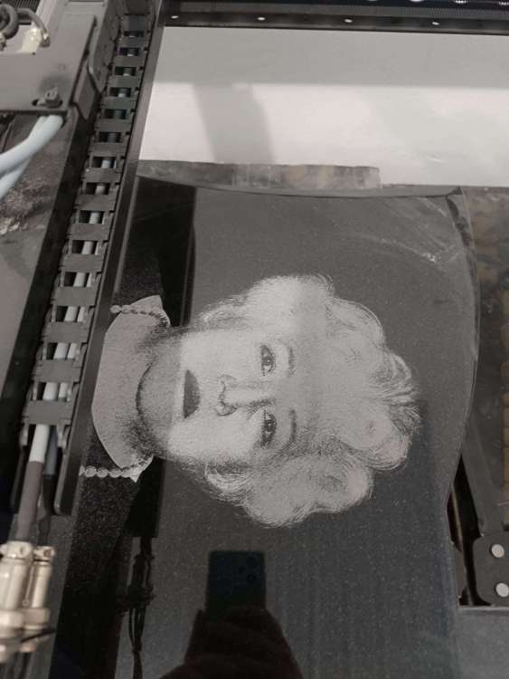

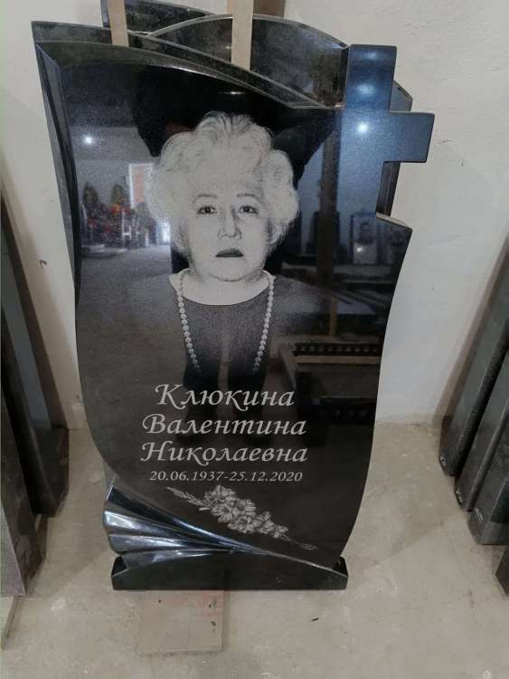

Feniks Опубликовано 18 октября, 2023 Опубликовано 18 октября, 2023 Здравствуйте уважаемые друзья и форумчане!!! Если у кого-нибудь есть опыт гравировки на китайском граните Shanxi Black, буду рада, если поделитесь собственным опытом) ситуация следующая, бьем карельский Габбро, всё идеально, но!… это не работает на Китае…. в долгих размышлениях пытаемся найти правильный алгоритм гравировки… пока что из предположений увеличить dpi из 106 хотя бы до 125… по белому всё хорошо, по серому оставляет черные точки…. ломаем голову… может у кого есть умные мысли на этот счёт, а ещё лучше реальный опыт)))))

Feniks Опубликовано 19 октября, 2023 Автор Опубликовано 19 октября, 2023 В итоге конечно портрет перебит. А черные точки забить не удалось… Данная ретушь на 85 dpi. 5 часов назад, Starche сказал: Высокое разрешение негативно сказывается на гравировке. Старайтесь ставить не больше 100 пк\д. Китайский камень идеально подходит для гравировки в большинстве случаев. Во всём есть свои нюансы и тонкости - начиная от ретуши и битовой карты, и заканчивая гравировкой. Хотите знать больше - пишите в личку. И да - станок лазер? А то сейчас насоветую... станок Миртелс Роботикс, ударный.
