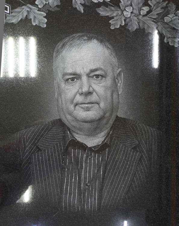

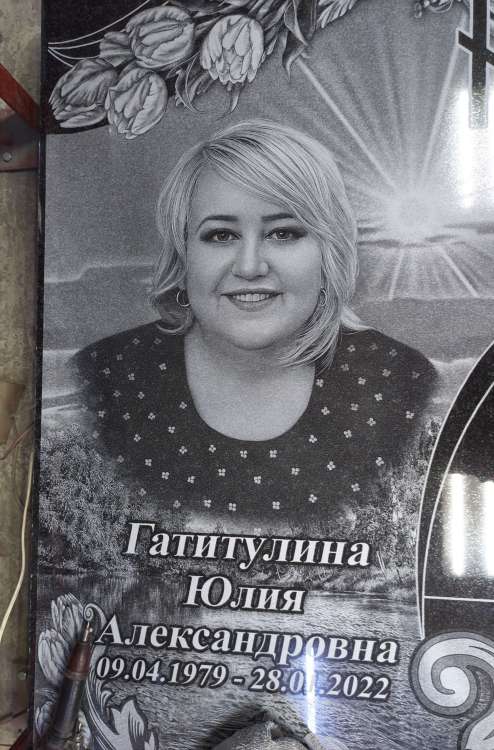

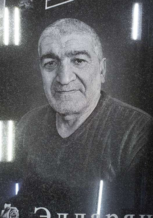

stookanev Опубликовано 19 ноября, 2023 Опубликовано 19 ноября, 2023 Будем выкладывать свои работы и совершенствовать свои навыки Скрытый текст Клиент просит ореол побольше, я изначально против этого белого снега " Скрытый текст

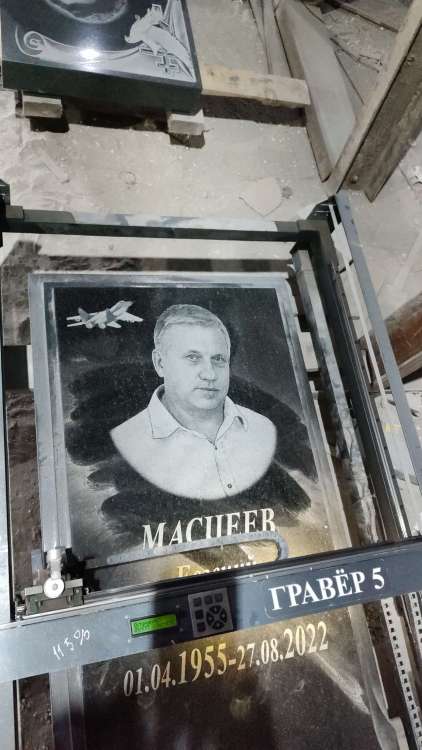

stookanev Опубликовано 19 ноября, 2023 Автор Опубликовано 19 ноября, 2023 говорят, что гравёр 5 не самый сильный станок, так ли это на самом деле?
stookanev Опубликовано 19 ноября, 2023 Автор Опубликовано 19 ноября, 2023 Кто сколько тратит времени на портрет размер 30-46(+-) ?

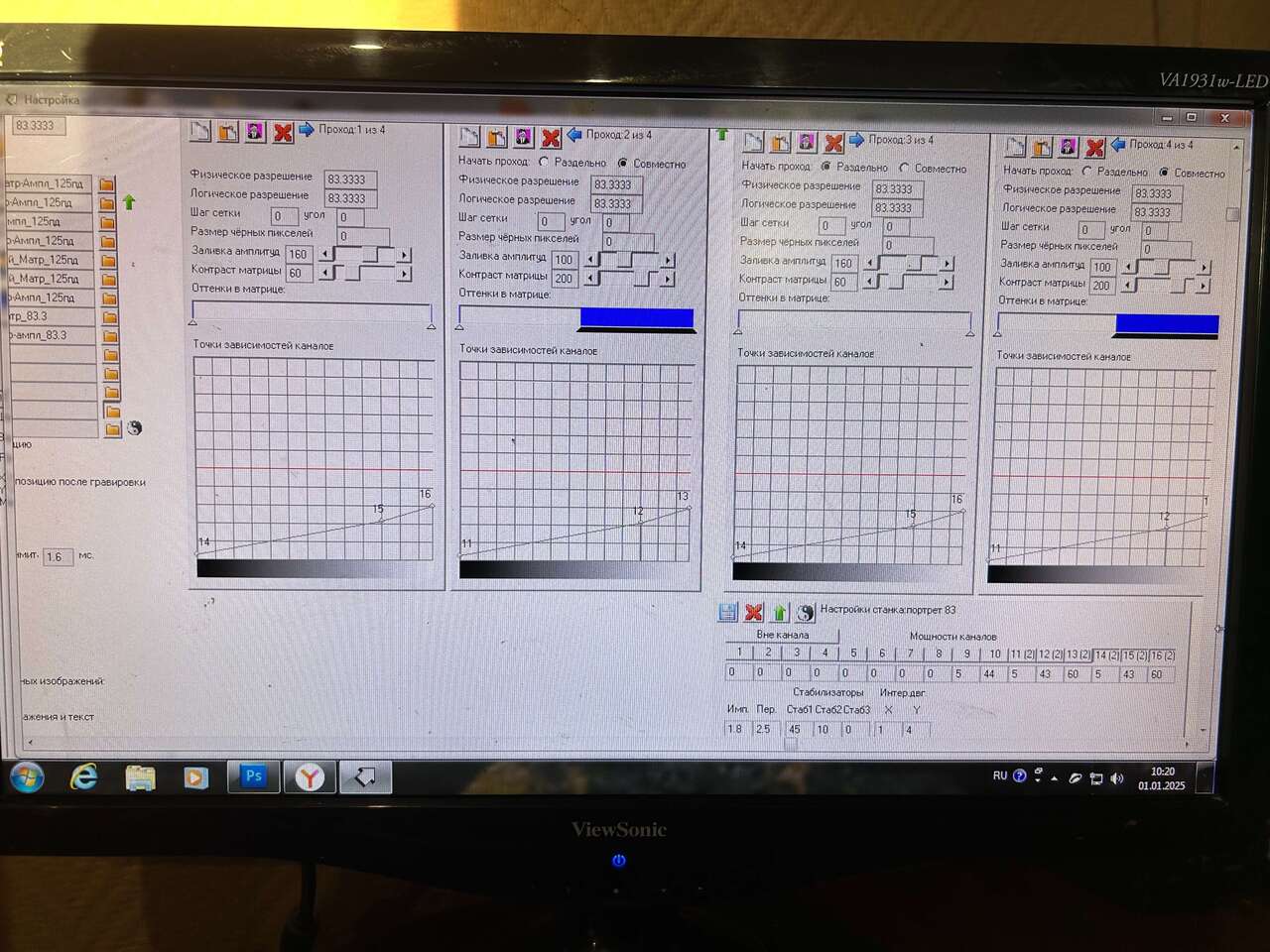

бывалый Опубликовано 1 января Опубликовано 1 января добрый день. пробовал ва@Алексей1983 шими настройками, но что-то результат не очень. может что неправильно делаю. прошивка 5.22.5. если есть возможность подскажите, что не так делал?

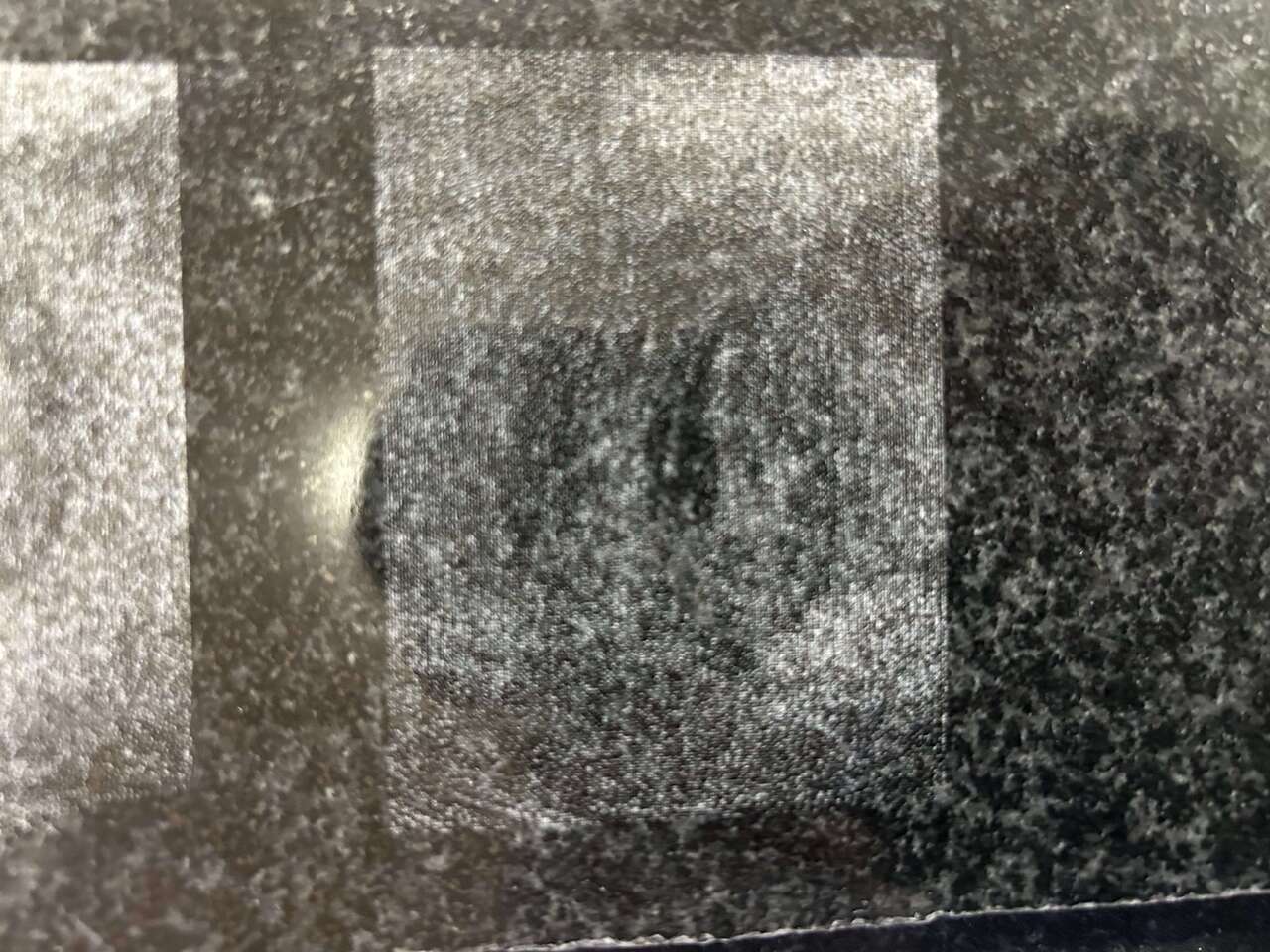

13alex Опубликовано 21 мая Опубликовано 21 мая Светлый файл для Гравера. Для сауно подошел бы. Можно наложить файл в рнюежиме умножения. Можно значительно увеличить резкость. И -одного прохода не достаточно.
