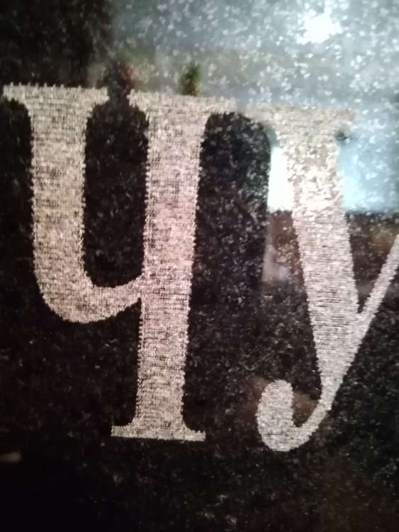

Мария1991 Опубликовано 11 декабря, 2023 Опубликовано 11 декабря, 2023 Ребята помогите, почему надпись идёт полосами?
Soaring man Опубликовано 11 декабря, 2023 Опубликовано 11 декабря, 2023 Если вы выложил фото проблемы у вас резко повысятся шансы получения помощи 2 1
Мария1991 Опубликовано 11 декабря, 2023 Автор Опубликовано 11 декабря, 2023 @Soaring man получаются вот такие полосы
Storn Опубликовано 11 декабря, 2023 Опубликовано 11 декабря, 2023 Станок? Параметры настройки станка? Параметры файла?
Soaring man Опубликовано 11 декабря, 2023 Опубликовано 11 декабря, 2023 @Мария1991 это строчность а не полосы. Поднимите разрешение, в крайнем случае добавьте ещё один проход к поднятию разрешения. 1
Soaring man Опубликовано 11 декабря, 2023 Опубликовано 11 декабря, 2023 @Connar края рваные, там и разрешение поднимать надо.
Мария1991 Опубликовано 11 декабря, 2023 Автор Опубликовано 11 декабря, 2023 @Soaring man каким оно должно быть?
stookanev Опубликовано 11 декабря, 2023 Опубликовано 11 декабря, 2023 Электро зазор 20%, шум убрать, иглу сменить
