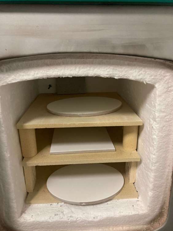

vitalya Опубликовано 6 апреля, 2024 Опубликовано 6 апреля, 2024 (изменено) 26 минут назад, mikki сказал: Потренируйтесь на небольших кусках плитки , посмотрите как ведет себя глазурь, какой слой получается , какой расход спасибо конечно. у меня есть немного опыт. просто окунанием не пробовал. покрываю краскораспылителем Bosch PFS 3000. слой какой хочу такой и делаю. расход только тот что остается на керамограните. то что летит мимо после высыхания собираю и использую дальше. вытяжка не обязательна. в комнате достаточно 2х квадратов фото вчера делал Изменено 6 апреля, 2024 пользователем vitalya 1
