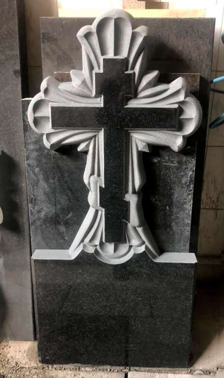

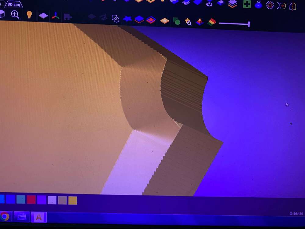

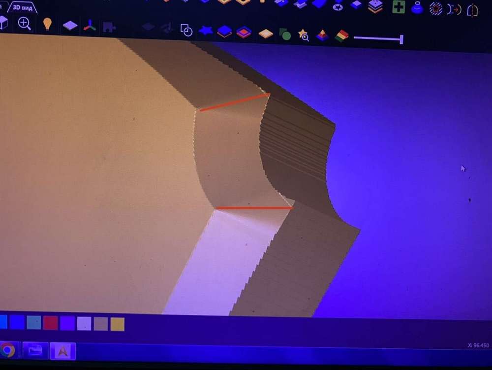

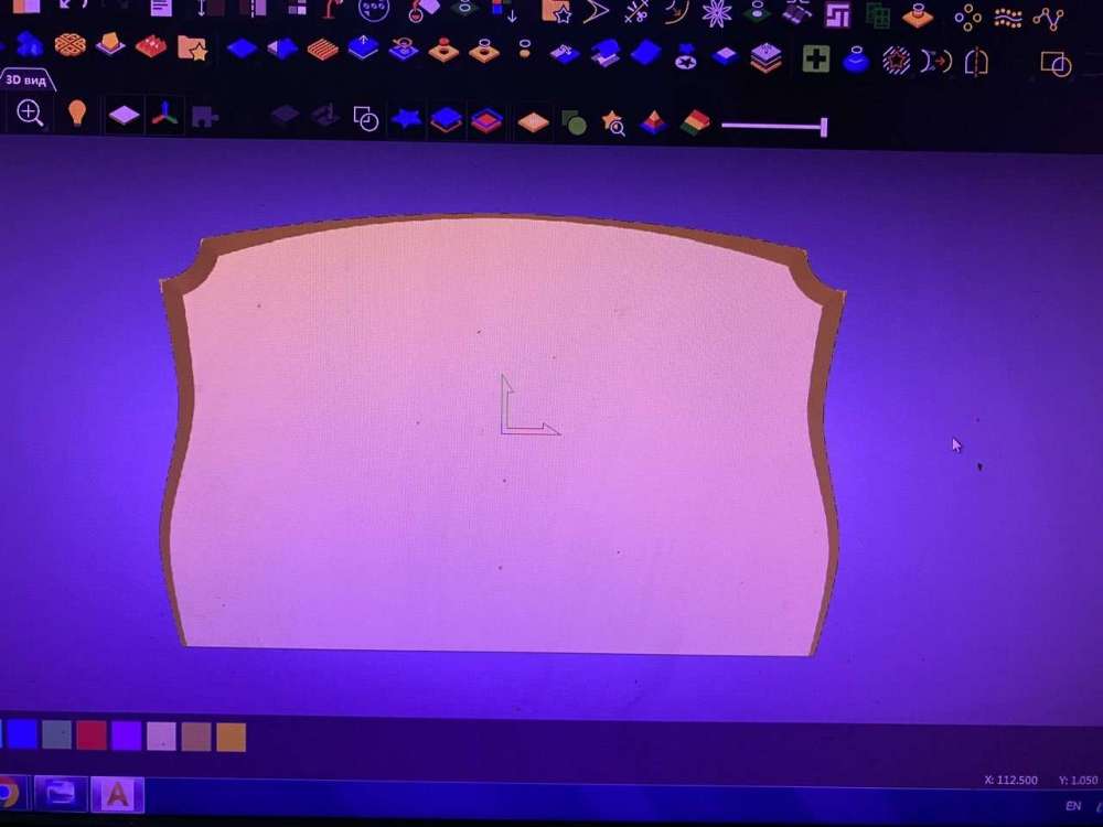

Graverfan Опубликовано 20 декабря, 2023 Опубликовано 20 декабря, 2023 Здравствуйте, уважаемые форумчане. Задумал вырезать горизонтальный памятник, за одно освоить тонкости арткама, с формой по векторам разобрался, столкнулся с проблемой при оформлении фасок. Нашел в интернете инструкцию по моделированию фасок, сделал как указано, но проблема в том, что на наружных углах фаска получается скругленной. Подскажите пожалуйста, как правильно сделать фаску с острыми наружными углами. Промежуточный итог прилагаю, так же инструкцию как делал фаски, спасибо. https://all-ready.ru/stati/sozdanie-faski-v-programme-artcam/

Яшa Опубликовано 20 декабря, 2023 Опубликовано 20 декабря, 2023 в обучалке у него тоже скругленные углы в этих местах - сам по себе способ неподходящий. пробуй мучить инструмент выдавливание или выдавливание по двум векторам.

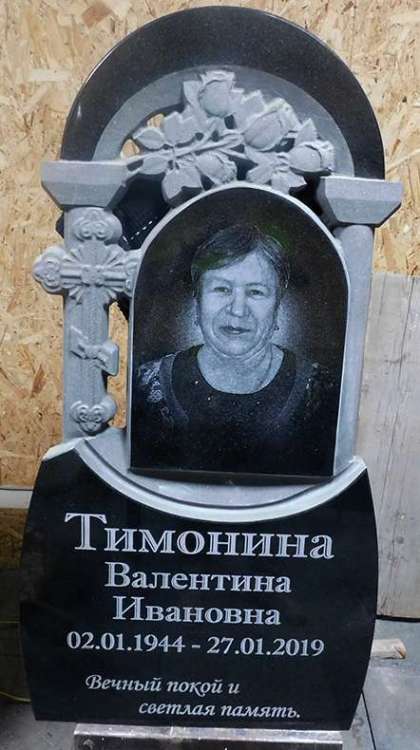

Alexey Опубликовано 20 декабря, 2023 Опубликовано 20 декабря, 2023 У Тимониной что то с портретом случилось

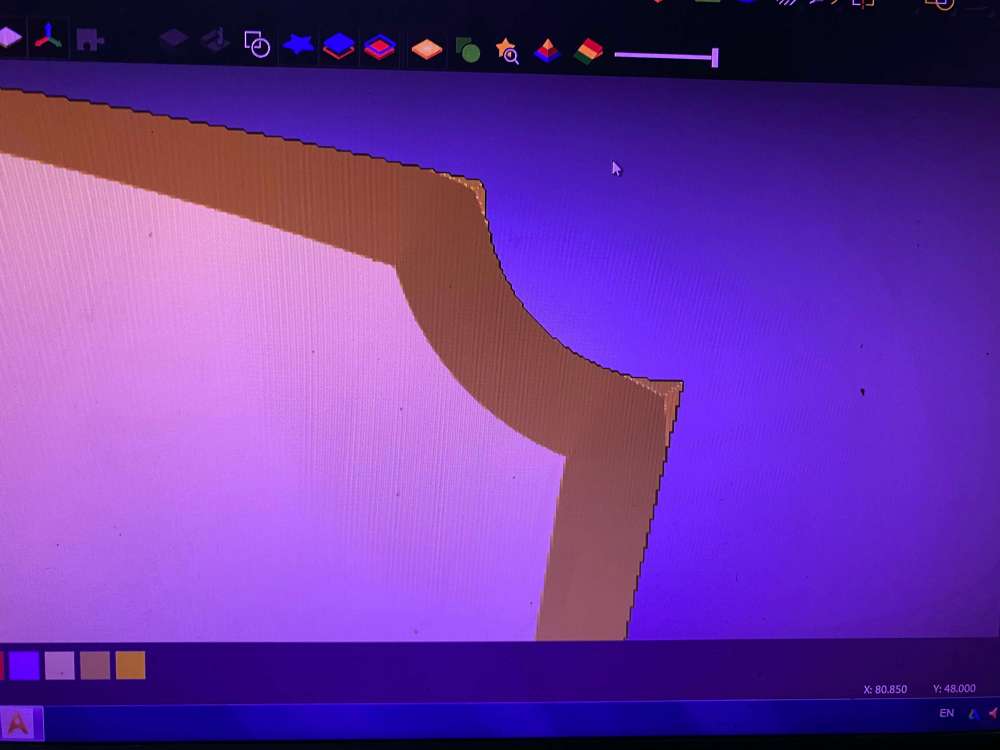

bo-bi Опубликовано 21 декабря, 2023 Опубликовано 21 декабря, 2023 Такие углы делаются по 2 векторам и профилю. На каждом участке отдельные пары. Тогда они будут острыми. Типа такого) 1 3

Graverfan Опубликовано 21 декабря, 2023 Автор Опубликовано 21 декабря, 2023 Да, понимаю что руками проще и быстрее, но тут сама цель более детально изучить обработку, подготовку моделей. Это не индивидуальный заказ, мои личные пожелания. Боби спасибо, буду пробовать. 1

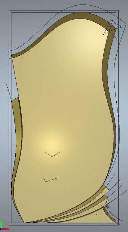

MityaZhuk Опубликовано 8 декабря, 2024 Опубликовано 8 декабря, 2024 https://youtu.be/ld6sCEsVYf4 Идея создать универсальный файл, где можно изменяя параметры получать поверхности с выемкой для портретной плитки.И дальнейшей обработки в Арткаме( получение векторов, просчета траекторий). Создается рельеф для Арткама,(в Grasshopper*е нажимаем Bake и экспорт в stl) Можно даже без габаритной поверхности (1200х600), просто в Арткаме задавать начало координат в центре.
