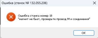

Ошибка станка номер 18

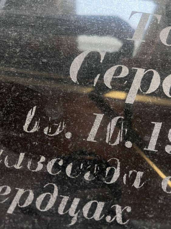

Что делать?) куда копать?) причем в некоторых частях памятника он пробивает нормально

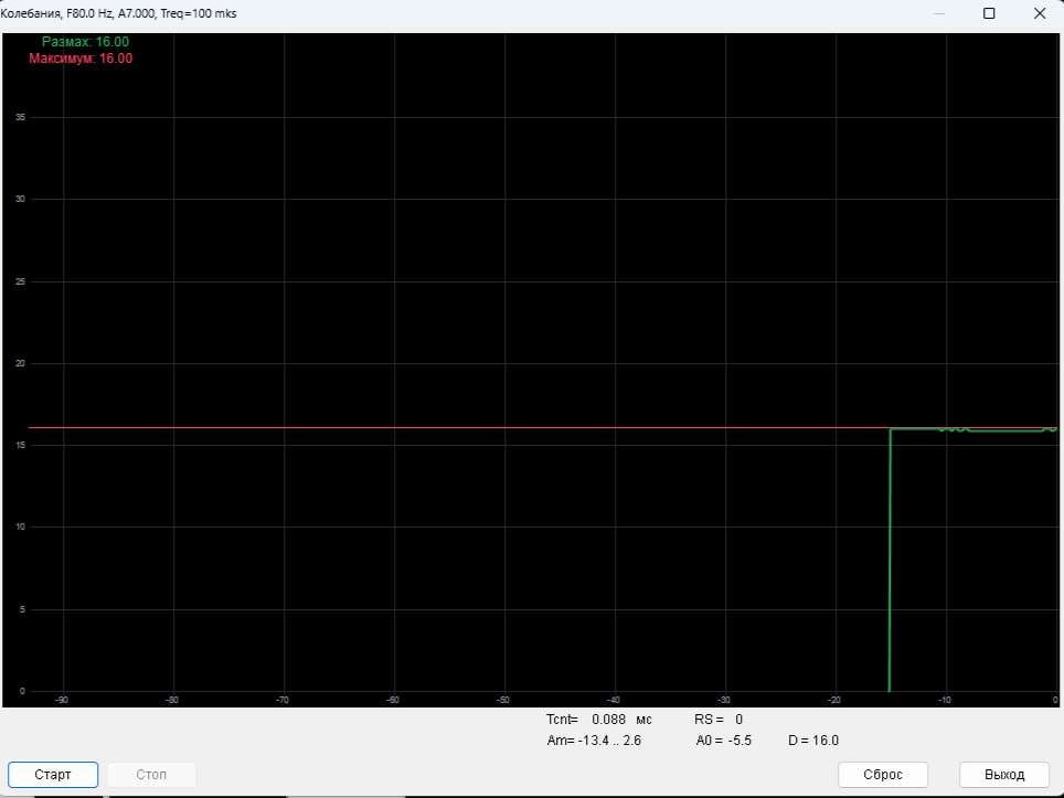

Размах до 15.88 опускается
Когда перемещаю в другой край станка там уже от 16.15 идет
спустя сутки попробовал пробить участки где не пробивало - пробило и не выдало ошибки как вчера
@SweetMel, проверьте кабель, как написано в подсказке на вашем скриншоте. Я обновил станок, поставил сауновские новые кабеля, проработал ~4 года, и сила удара значительно снизилась, честно говоря не хотелось верить что это изза кабеля, ведь всё работало без ошибок. Куил кабеля тут на форуме у мастера (ищите в объявлениях) Тест магнита значительно выше стал, сейчас в районе 25.5.
В поём случаи видимо большинство жилок кабеля переломились, но кое как работало (самое интересное, запускал тест магнита показывало какое то значение, шурудю кабель магнита, жилки смыкаются, сопротивление меняется и график магнита начал показывать увеличение силы удара, и тд... сейчас такого нет, график  стабило ровный) у вас возможно  в определённом положении оси Х жилки размыкаются вовсе...

@Arthurec та кабеля вот недавно менял, брал тут на форуме, тоже их дергал во время теста - ничего не меняется, разьемы все в идеале
Надо механически настраивать ударную головку. На 12 тест магнита должен быть не ниже 20, если ниже - надо разбираться с ударной головкой.
