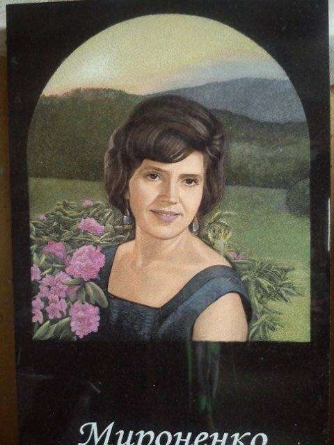

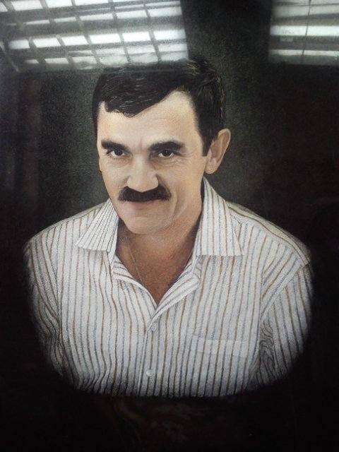

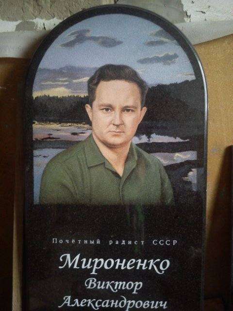

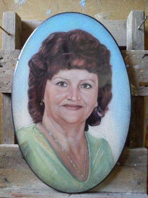

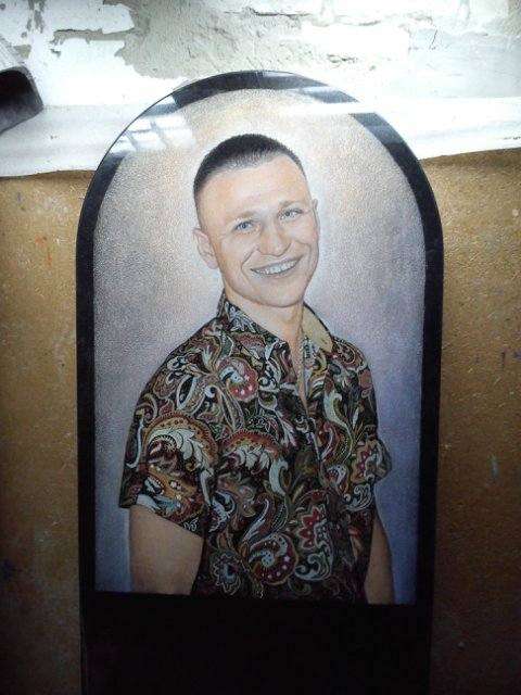

Популярный пост Мила Опубликовано 25 января, 2015 Автор Популярный пост Опубликовано 25 января, 2015 Некоторые новые работы.. 1 13
esminec Опубликовано 25 января, 2015 Опубликовано 25 января, 2015 Очень круто ! Мила скажи, а куда точки чёрные деваются? Или проработка настолько сильная? Невижу гравировку.... Особенно мне нравятся губы. Как так получается, что точек на них не видно? Классно одежда проработана, да вообще все нравится!!! Молодец!
kocheew Опубликовано 26 января, 2015 Опубликовано 26 января, 2015 Очень много просто ПРЕКРАСНЫХ!!! работ.
kalistratoff Опубликовано 26 января, 2015 Опубликовано 26 января, 2015 Как всегда супер и дитё не мешает работать
Могучий Опубликовано 26 января, 2015 Опубликовано 26 января, 2015 kalistratoff не говори она ещё и шурупы наверно сама вкручивает под овал...мне больше всего понравились Мироненко с сиренью и парень в арке с фоном
ermosha Опубликовано 26 января, 2015 Опубликовано 26 января, 2015 @Могучий , То не сирень то -Азалия 1
Мила Опубликовано 26 января, 2015 Автор Опубликовано 26 января, 2015 esminec, та нет, видимо фото создаёт подобную иллюзию... на самом деле всё там есть))) 4
esminec Опубликовано 26 января, 2015 Опубликовано 26 января, 2015 Мила, спасибо большое! Теперь вижу, что моя проблема это мелкое зерно..... а крупней у меня почему то не получается никак. Буду работать над зерном и палитрой. Ещё раз спасибо! Ты молодчинка! 1
