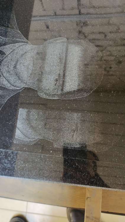

vaiolet Опубликовано 26 января, 2024 Опубликовано 26 января, 2024 Барахлит станок. Бывал в ремонте несколько раз. Сейчас выдаёт, именно на лице, пятна и полосы. С ибп и без. Линза, лампа новые, юстировка - ок, заземление, макет, настройки тоже. Думаю, всё же, что лампа полетела. Как думаете так ли это или в другом чем - то проблема?
vowaka Опубликовано 26 января, 2024 Опубликовано 26 января, 2024 Грязь на линзе может быть, волос, ткань .
Палыч_spb Опубликовано 26 января, 2024 Опубликовано 26 января, 2024 @vaiolet Пробовали поиском по сайту поискать? Возможно найдете ответы. https://graverstone.ru/search/?q=полосы на портрете&quick=1
vaiolet Опубликовано 26 января, 2024 Автор Опубликовано 26 января, 2024 1 час назад, vowaka сказал: Грязь на линзе может быть, волос, ткань . Линза абсолютно новая и чистая 8 минут назад, Палыч_spb сказал: @vaiolet Пробовали поиском по сайту поискать? Возможно найдете ответы. https://graverstone.ru/search/?q=полосы на портрете&quick=1 Да. Не нашла.
