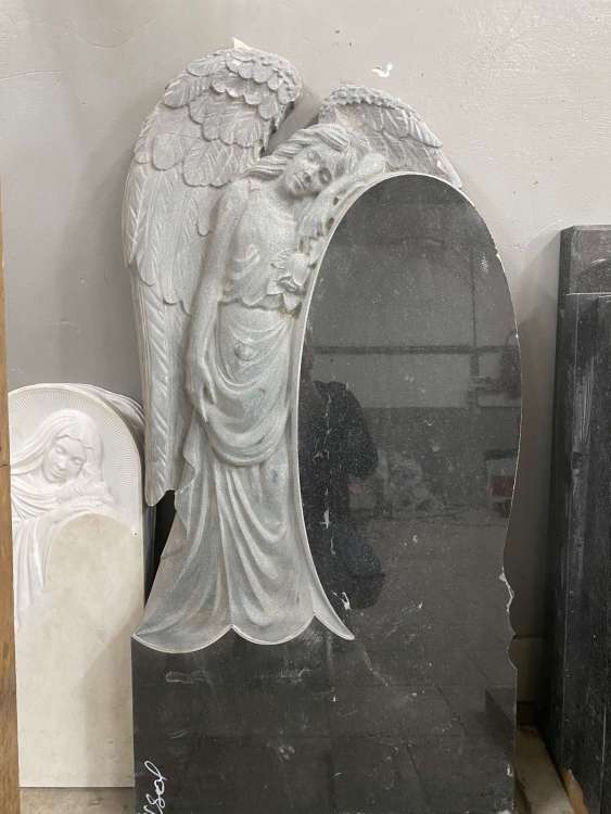

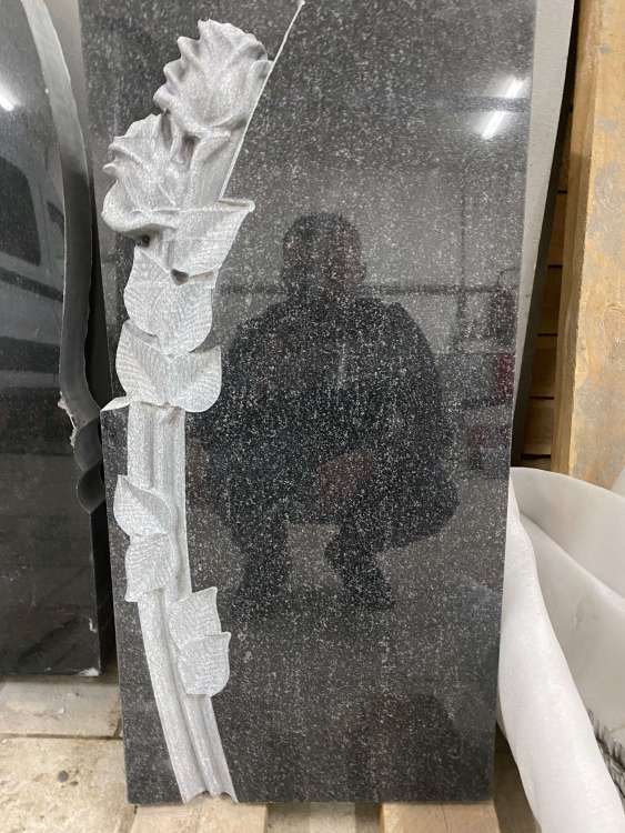

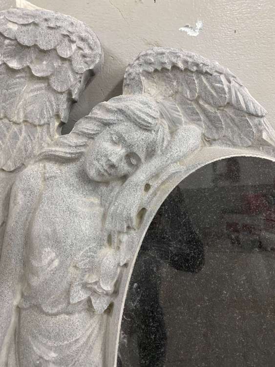

@minus обороты при обрезке 9000, при 3д фрезеровке 18000. Спасибо за совет, буду пробовать. Прилагаю фото
При обрезке при 9.000 у тебя на выходе примерно 2 квт. Для гранита это маловато. Заметил полосы от фрезеровки? Уменьши шаг, и они исчезнут. При уменьшении шага скорость можно пропорционально увеличить.
