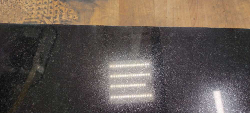

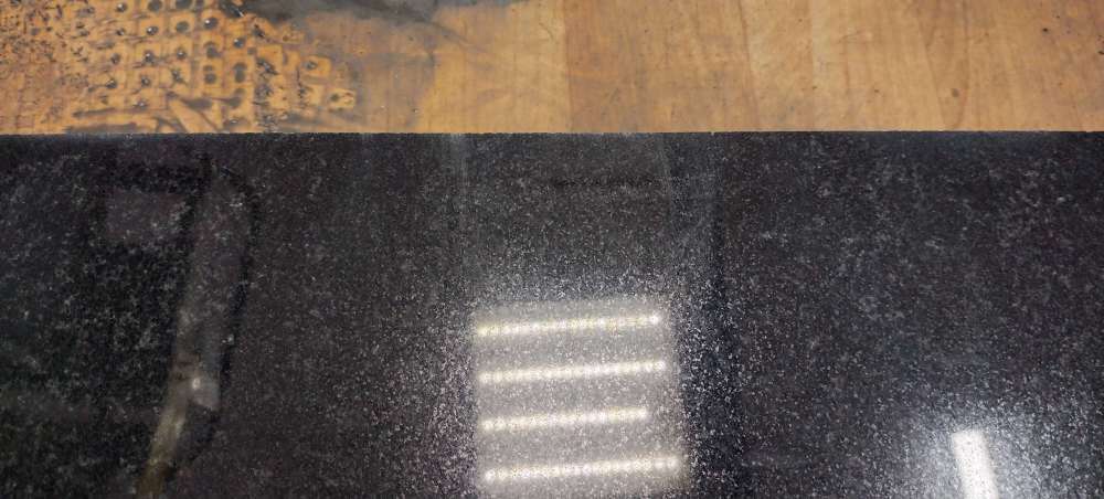

 Всем привет! Подскажите, пожалуйста, по полировке гранита. При полировке гранита после прохождения бафом.остаются белые полосы на дальней стороне камня. а ближе к себе. Полос нет.в чём причина, подскажите, пожалуйста. Спасибо всем заранее.
Первыми номерами не до конца прошли и ризки остались, первыми двумя номерами подольше пройдитесь
