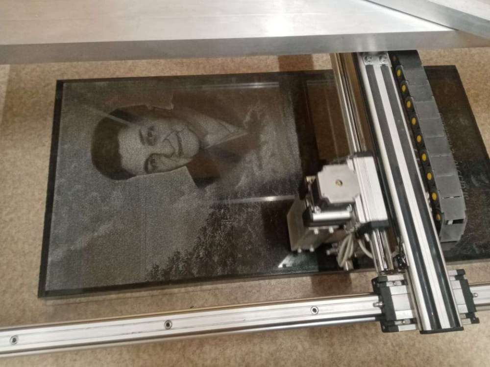

Gringo Опубликовано 14 февраля, 2024 Опубликовано 14 февраля, 2024 Здравствуйте люди добрые. Случилась у меня беда, сам я новичок, и гравер и ретушер, вообще дело не во мне а в станке. У меня не в первый раз уже происходит остановка станка, и продолжить я работу не могу. Нажимаю кнопку продолжить а он возвращается в нулевую точку. Почему он останавливается? Помогите пожалуйста
Storn Опубликовано 14 февраля, 2024 Опубликовано 14 февраля, 2024 программа не показывает номер ошибки?
Storn Опубликовано 14 февраля, 2024 Опубликовано 14 февраля, 2024 6 минут назад, Gringo сказал: а он возвращается в нулевую точку. в нулевую точку станка или камня? нужно смотреть настройки, делайте скрины и выкладывайте
Gringo Опубликовано 14 февраля, 2024 Автор Опубликовано 14 февраля, 2024 Настройки чего? В нуливую камня
a_chigincev Опубликовано 14 февраля, 2024 Опубликовано 14 февраля, 2024 27 минут назад, Gringo сказал: Почему он останавливается? Проверь куллер который на плате ,работает он постоянно или останавливаеться ,дверь открой если закрыта . Такое было но правда летом ,от перегрева останавливался и ошибки не показывал
Arthurec Опубликовано 14 февраля, 2024 Опубликовано 14 февраля, 2024 тоже вентилятор клинил, перегрев, стоп и нет ошибки. Как станок запитан, через бесперебойник?
Rais197 Опубликовано 14 февраля, 2024 Опубликовано 14 февраля, 2024 Для начала можно поменять провода. Лишними не будут
