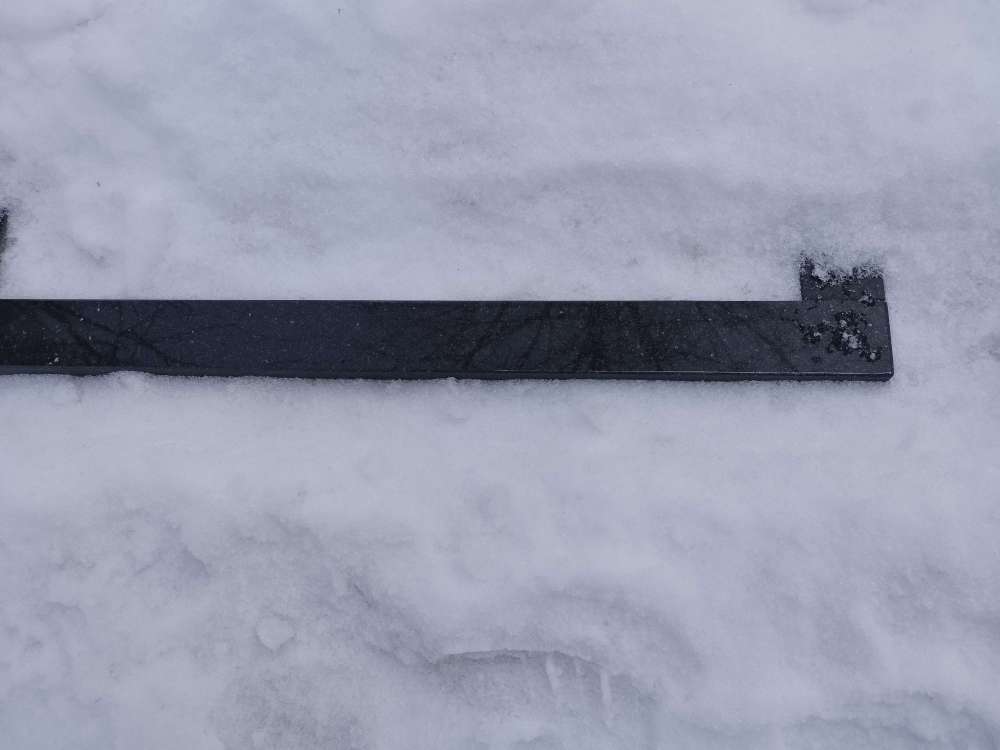

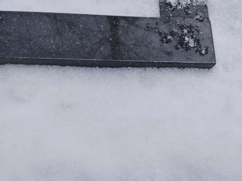

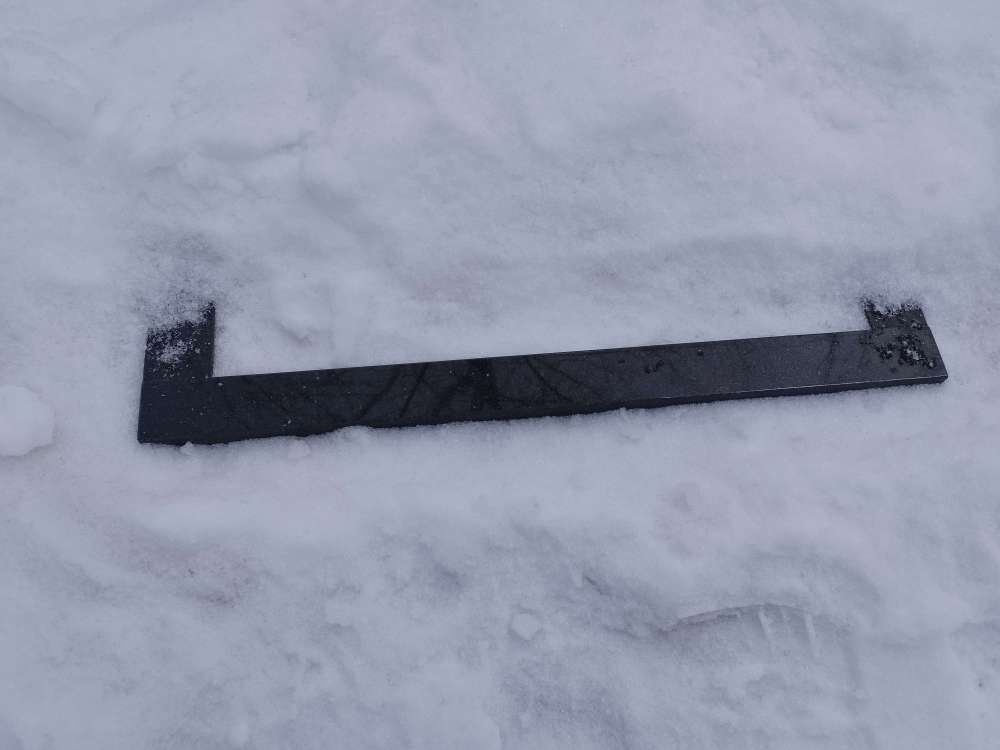

Сергей 763 Опубликовано 20 февраля, 2024 Опубликовано 20 февраля, 2024 Добрый день! Прошу Вас подсказать. Родственники почистили надгробие от снега и поцарапали лопатой цветник памятника. Можно ли такие царапины убрать? Царапины внизу на торце справа (видно лучше всего на фото), а также мелкие по всей поверхности. Памятник гранитный. Заранее благодарю за ответы!
Владимир1986 Опубликовано 20 февраля, 2024 Опубликовано 20 февраля, 2024 Ну тут только брать в руки болгарку и подполировывать, хороший момент в том, что лопата врятли поцарапала, скорее всего она оставила металлические риски и тут достаточно будет пробежаться войлоком с порошком типа брилюкс... 1 3
Портач Опубликовано 20 февраля, 2024 Опубликовано 20 февраля, 2024 Возможно, что можно будет обойтись войлоком (+ вода). 2

zelenok Опубликовано 20 февраля, 2024 Опубликовано 20 февраля, 2024 @Сергей 763 Алюминиевые лопаты- это реальный бич в нашем деле Лимишки бывают разные, но всегда вредные-оставляют яркий и иной раз очень трудновыводимый след на граните,. Мягкое на твёрдом и тонким слоем с обалденным сцеплением с основанием да ещё и сам скользкий, за след трудно зацепиться тому-же войлоку, поэтому войлок с водой на небольших оборотах и тонкий абразив, первое что может подвернуться под руку из не специфичных средств -не свалявшийся цемент.
