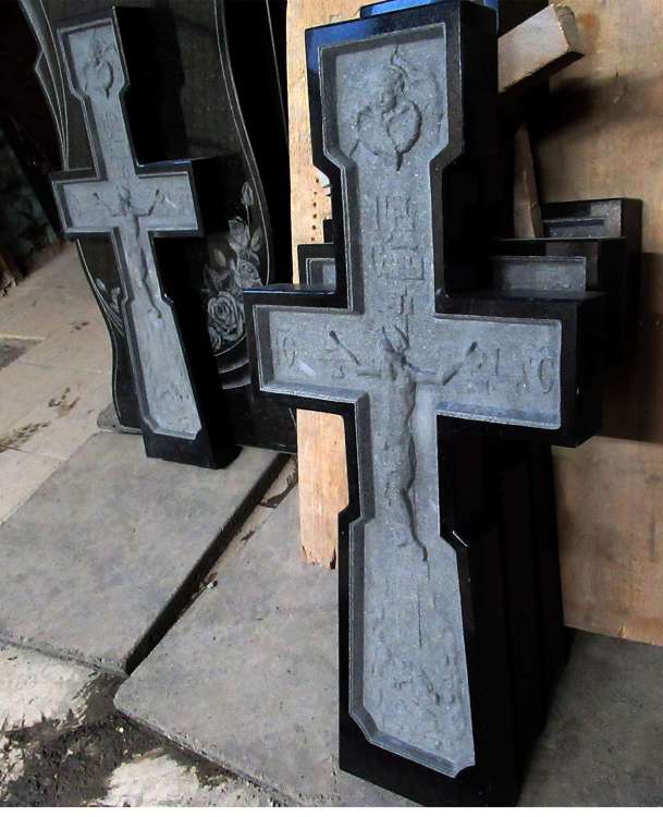

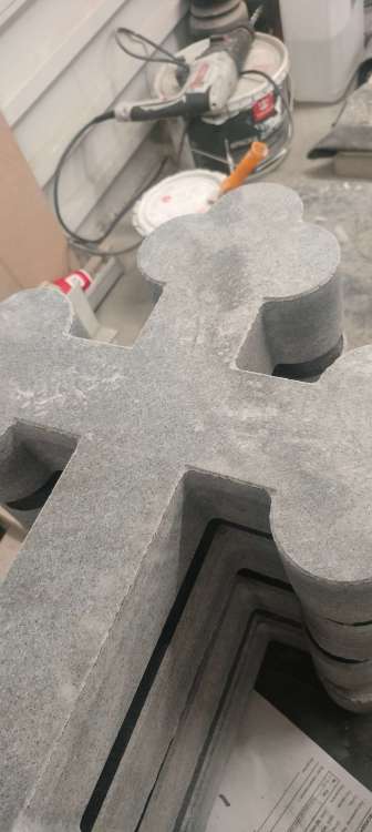

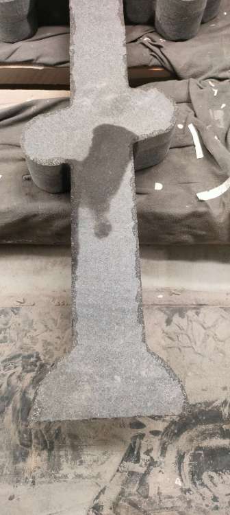

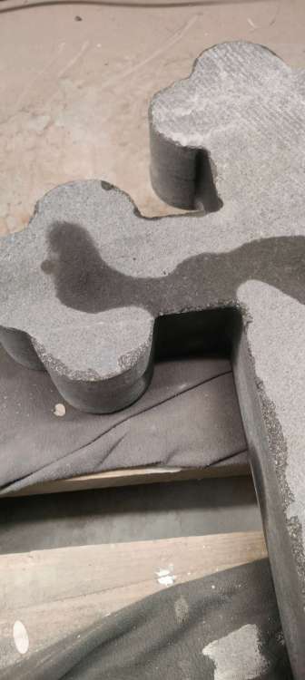

Тимур35 Опубликовано 13 марта, 2024 Опубликовано 13 марта, 2024 Подскажите, как избежать сколов на тыльной стороне камня? Рабочую подачу и шаг по z уже совсем на минимум делал, не помогает.
Калуга Опубликовано 13 марта, 2024 Опубликовано 13 марта, 2024 11 минут назад, Тимур35 сказал: Подскажите, как избежать сколов на тыльной стороне камня? Рабочую подачу и шаг по z уже совсем на минимум делал, не помогает. Не дорезай до конца мм 5. Потом переставь фрезу на конусную и прорежь до конца. Потом 2 варианта. 1 - доработать вручную. 2 - обратно поставить обрезную (торцевую) фрезу и подчистить всё ею. В принципе все можно обрезать конусной фрезой, сколов не будет (я , обычно, так и делаю). Небольшая конусность в памятниках незаметна, вполне допустима. Тем более, что при обрезке конусной можно работать на более быстрых режимах. 1 1
YurgenAKA Опубликовано 13 марта, 2024 Опубликовано 13 марта, 2024 Можно последний проход медленно но все 5 мм дорезать , тогда нагрузка не на донышко а с торца фрезы и будет резать а не выдавливать донышком фрезы. 2
Тимур35 Опубликовано 13 марта, 2024 Автор Опубликовано 13 марта, 2024 Понял, спасибо, буду экспериментировать. О конусной думал, но тут крест, угол 90 градусов нужно

Тимур35 Опубликовано 14 марта, 2024 Автор Опубликовано 14 марта, 2024 Решил по своему: отрисовал фаску со смещением 1 мм от креста на тыльной стороне, Сделал фаску с тыльной фрезой 90 градусов гальванической Перевернул камень, сделал фаску с лицевой без смещения Отрезной 12-й сделал обрезку В итоге всё ровно, дорабатывать почти не нужно 1
