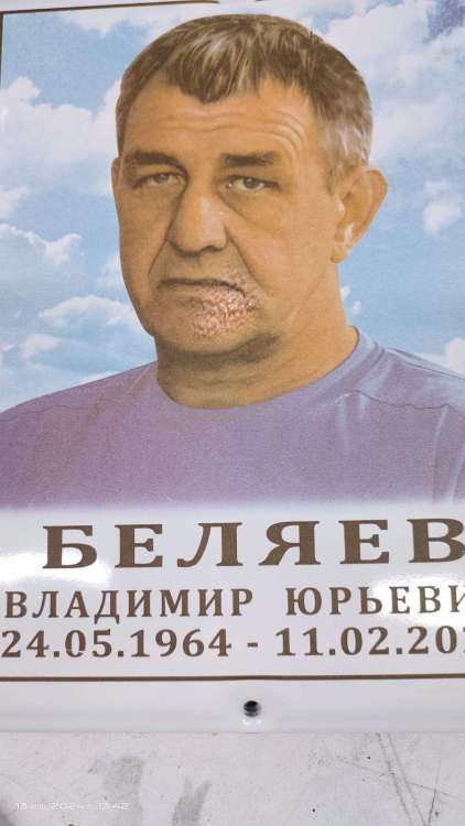

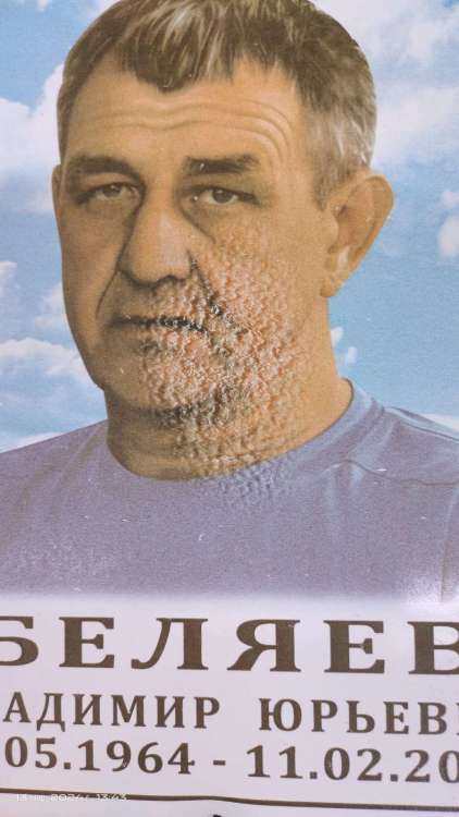

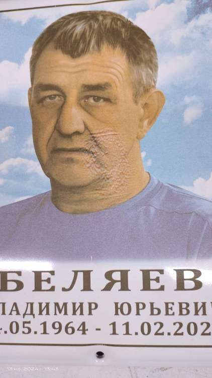

Monarh Опубликовано 13 марта, 2024 Опубликовано 13 марта, 2024 Здравствуйте. При переносе изображения в термопрессе на больших прямоугольниках в середине заготовки появляются пятна. На овалах 13*18 такого нет. В чём может быть проблема?

Алексена Опубликовано 14 марта, 2024 Опубликовано 14 марта, 2024 Не знала, что есть люди, которые так еще делают цветные. А ответ прост, ваша заготовка не ровная, а имеет впадину, при переносе(ее легко найти при примощи торца металлической линейки, положите ее на заготовку и сами все увидете), там нет полного соприкосновения с заготовкой, а остается воздух. В малых заготовках такой проблемы никогда не было. Это одна из причин, почему от этого отказались. Но самая главная причина конечно же, это отвратительный результат цветопередачи, из-за перевернутого порядка цветов. 2
