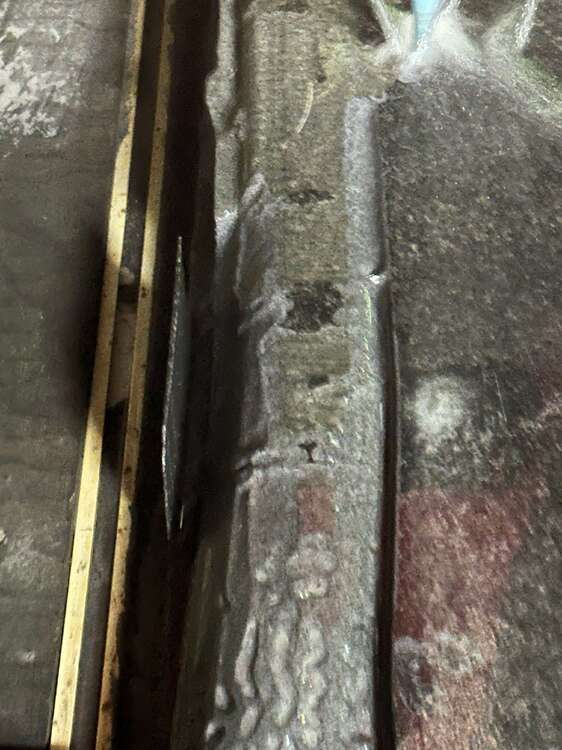

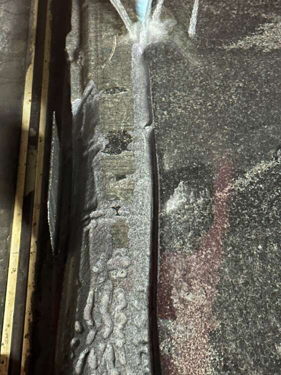

Здравствуйте подскажите в чем проблема станок Декарт фрезерный Недорезает рисунок и остаются  жёлтые пятна в чем может быть проблема?
2AD26CCA-F506-44C8-9A2D-617EE9845D1C.jpeg 7BEDBE5C-C391-42CF-B7C2-CC85DAD085A5.jpeg
проблема в вашей черновой обработке и не сопадения высоты рельефа у черновой и чистовой фрезы.
либо кончик фрезы стёрся в начале, либо фрезу засунуло в шпиндель

12 часов назад, Церетели сказал:
проблема в
Проблема в напрочь полосатом диабазе под мраморной фрезой:aag::hmm:
Я мраморными и по граниту работаю тоже, когда кончик тонкий нужен. Хорошо справляются на небольшой глубине.
