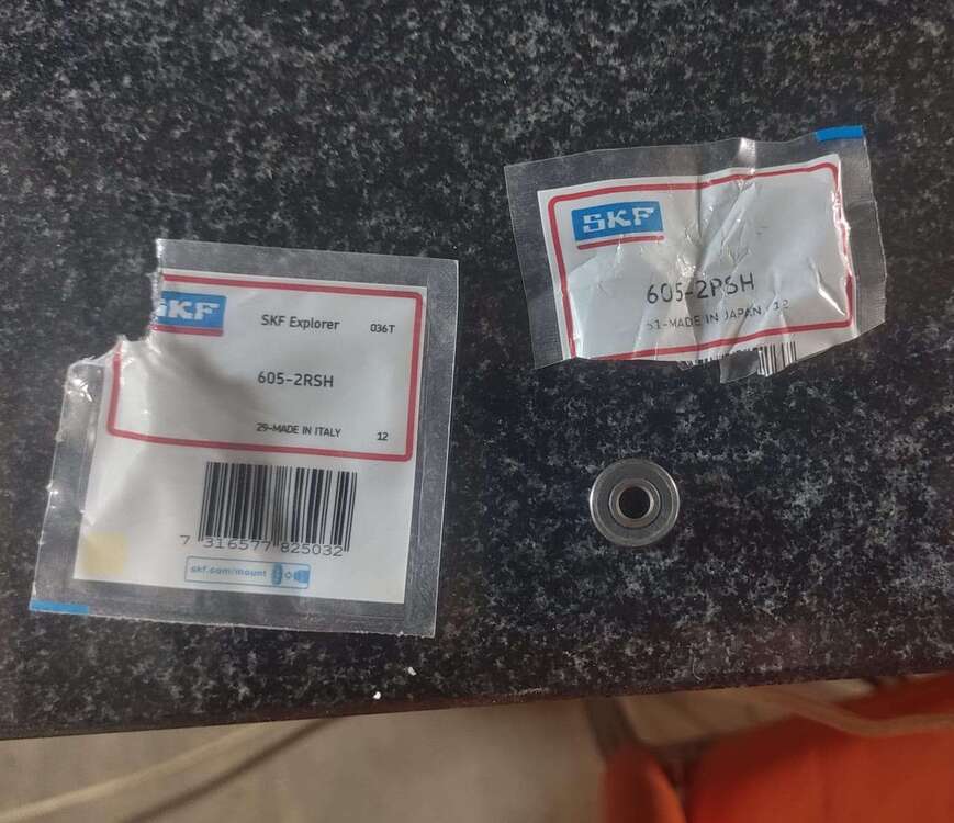

Портач Опубликовано 25 апреля, 2024 Автор Опубликовано 25 апреля, 2024 @Винни-Пук да, я знаю. Меня смутил подшипник за 720 р. В то время как в интернете цена 150-300 р.. Выше 300 я не видел. Если качество на 720, то я понимаю, если это те же подшипники, но просто х2, я не понимаю).
Денис Кашмелюк Опубликовано 25 апреля, 2024 Опубликовано 25 апреля, 2024 Подшипники у Миртелс это Япония, Италия.хотите за 130 руб берите российский. 1
Портач Опубликовано 26 апреля, 2024 Автор Опубликовано 26 апреля, 2024 @Денис Кашмелюк спасибо, теперь понятно.
Connar Опубликовано 30 мая, 2024 Опубликовано 30 мая, 2024 В 26.04.2024 в 05:30, Денис Кашмелюк сказал: Подшипники у Миртелс это Япония толку ноль. а с учетом что китаский рублей 30 стоит. можно 20 раз поменять

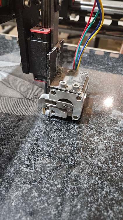

МигельАнгело Опубликовано 30 мая, 2024 Опубликовано 30 мая, 2024 Для любителей поэкспериментировать, советую развернуть голову на 180 градусов. У нас 3 Леонардо и 1 самодельный. Во первых, подшипник не так быстро запыляется. Во вторых, из за того что ударный кулачок как бы перемещается ближе к оси Х, уменьшаем рычаг. И, проверено, даже с люфтом на каретке Х, вертикальные полосы не появляются на изображении. 2 1
Connar Опубликовано 31 мая, 2024 Опубликовано 31 мая, 2024 5 часов назад, МигельАнгело сказал: Для любителей поэкспериментировать, советую развернуть голову на 180 градусов. много лет об этом думал но ни разу не решился)
Grigorii Опубликовано 31 мая, 2024 Опубликовано 31 мая, 2024 @МигельАнгело можнот фото как вы там переменили положение головы
Портач Опубликовано 6 июня, 2024 Автор Опубликовано 6 июня, 2024 (изменено) Заказал запчасти у Миртелс, перестраховался. Но в целом, заклинил подшипник, я его вскрыл, почистил, но не стал смазкой заправлять, т.к. в Миртелс мне объяснили, что это не предусмотрено. В итоге начал клинить через каждый памятник. Опять вскрыл, почистил, заправил литолом, пока ходит без проблем. @МигельАнгело На Роботиксе так не сделать, я так понимаю?) Изменено 6 июня, 2024 пользователем Портач
МигельАнгело Опубликовано 6 июня, 2024 Опубликовано 6 июня, 2024 @Портач я даже визуально не помню как на Роботиксе выглядит голова. А следящий подшипник СКФ у нас стоит 140 руб., раз в неделю меняем и всё.
