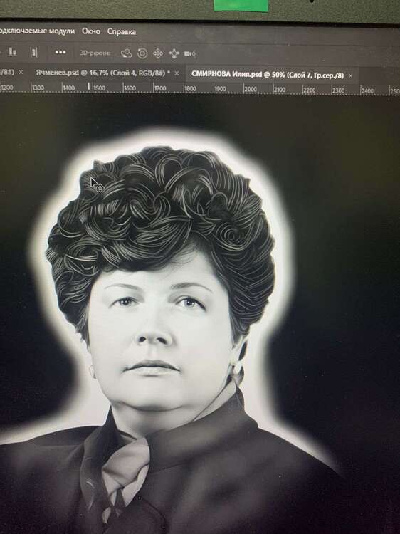

К примеру получившаяся ретушь на фото ниже

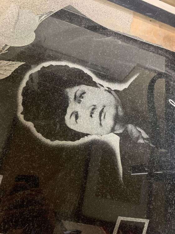

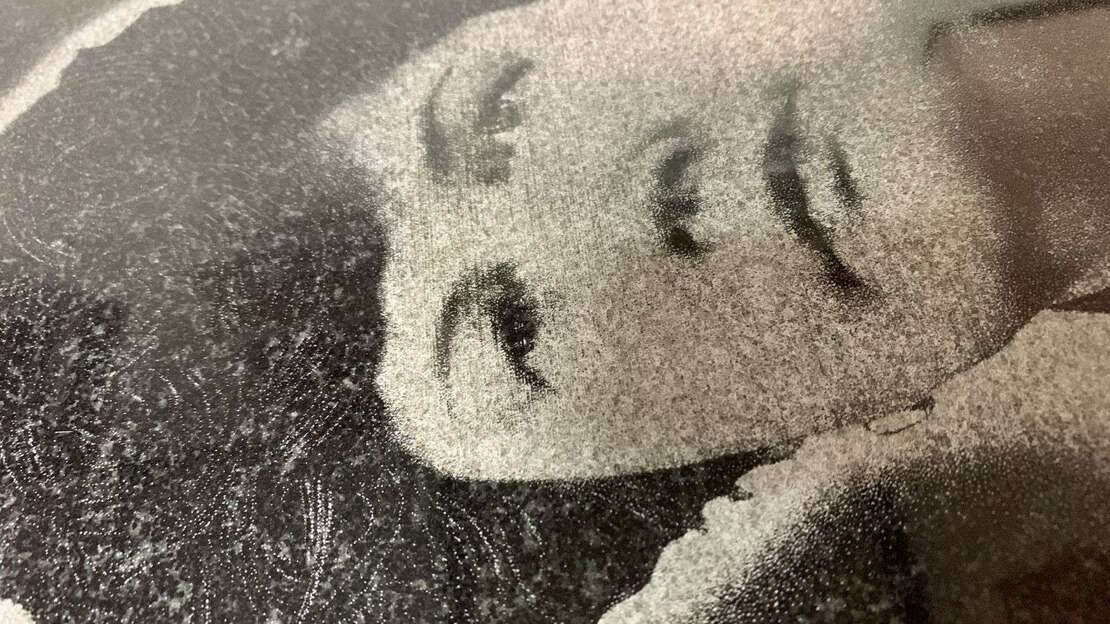

По итогу работы, получаю это
Что делать, подскажите. как быть? Никакой детализации. В чем дело ? В ретуше, в станке?
Каждый портрет новая игла, зазор выставлен корректно, бью на мощность 80, импульс 1600
@NikitaDverev В ретуши на лице контраста очень мало! Видно что станок плохо пробивает тёмные. Надо высветлять тёмные, светло серые делать темнее, и слегка увеличивать силу пробития. А вот что за полосы - не понятно! Какое разрешение выставлено? Такое впечатление что плотность точек очень маленькая!

@NikitaDverev Для начала попробовать набить нормальную ретушь! Я выше уже написал что именно в ретуши не так!
@Crossbreed Тут сейчас много "мастеров" появилось с перебеленной ретушью, считающих что они делают ретушь для гравировки, только увы - это не так!
@NikitaDverev попробуйте включить другую конфигурацию, у вас сейчас двойной проход стоит, попробуйте одинарный
