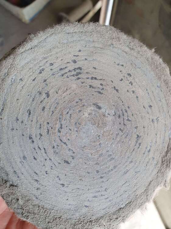

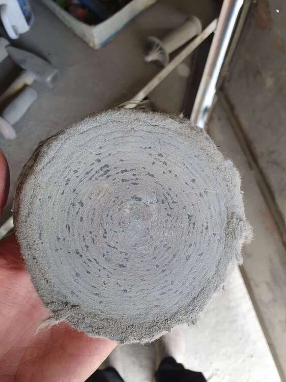

нур Опубликовано 29 апреля, 2024 Опубликовано 29 апреля, 2024 Искал везде найти не могу. То ли войлок называется, то ли фетр. Ну, штука прикольная. Для конечной полировки.

Gra4 Опубликовано 30 апреля, 2024 Опубликовано 30 апреля, 2024 (изменено) В 29.04.2024 в 09:35, нур сказал: Искал везде найти не могу. То ли войлок называется, то ли фетр. Ну, штука прикольная. Для конечной полировки. Из валенка вырежи и приклей на держак, в чем проблема🤷 А, не увидел, тебе именно такой нужен? Изменено 30 апреля, 2024 пользователем Gra4

нур Опубликовано 30 апреля, 2024 Автор Опубликовано 30 апреля, 2024 31 минуту назад, Gra4 сказал: Из валенка вырежи и приклей на держак, в чем проблема🤷 А, не увидел, тебе именно такой нужен? Обычный войлок мне не нужен!!! Мне именно такой нужен
mrmeskys Опубликовано 30 апреля, 2024 Опубликовано 30 апреля, 2024 1 час назад, нур сказал: Обычный войлок мне не нужен!!! Мне именно такой нужен Вы работали таким инструментом? Раньше использовали для полировки по моему окись олова... Он работал так же как окись хрома на фетре, Но не оставлял "зеленку" в микротрещинах.
нур Опубликовано 30 апреля, 2024 Автор Опубликовано 30 апреля, 2024 Приобрести хотел, просто не знаю, как это называется.
zelenok Опубликовано 30 апреля, 2024 Опубликовано 30 апреля, 2024 5 часов назад, mrmeskys сказал: Вы работали таким инструментом? На удивление, на позатой неделе, видал как елозили остатками этого "войлока" первый раз в жизни-интереснейшая штука, ранее мной неведанная Даёт весьма достойный лоск при определённой ловкости рук. При начале поисков по закромам родины и отсутствия результатов появилось смутное сомнение что я видал подобный в твоём одном из древнейших прайсовМожет я не ошибся и в самых закромных закромах всё-же остался где-нибудь подобный инструмент, думаю что подойдёт даже несколько изъёденный мышами, уж больно охота в руках повертеть 1

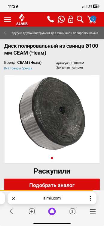

mrmeskys Опубликовано 30 апреля, 2024 Опубликовано 30 апреля, 2024 Есть свинцово оловянные полировальники по моему на 150 мм диаметр, но они в виде планшайбы для полировки драгоценных камней....
zelenok Опубликовано 30 апреля, 2024 Опубликовано 30 апреля, 2024 2 минуты назад, mrmeskys сказал: Есть Они какой толщины? Приклеить-то на держак наверняка можно
mrmeskys Опубликовано 30 апреля, 2024 Опубликовано 30 апреля, 2024 12.5 мм Я уже писал про оксид олова на фетр и результат будет такой же Свинцово Оловянная планшайба немного для другого
mrmeskys Опубликовано 1 мая, 2024 Опубликовано 1 мая, 2024 12,7 мм. Думаю такой же эффект даст оксид олова на фетре, а еще лучше на диске из джинсового материала. Оксид олова хорошо полирует, но, очень дорогой... 1
